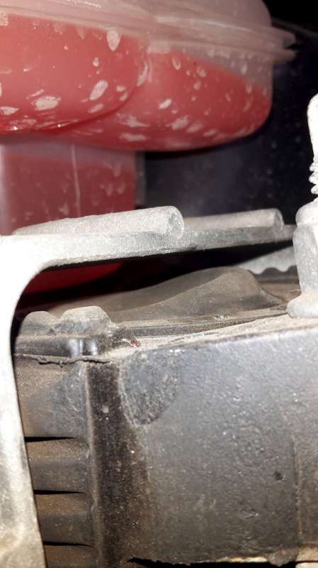

Zdravim chlapi, poradte prosim, co si myslite o tomhle silentbloku? Vsim jsem si, ze vrch je vmacknuty dovnitr, jinych problemu jako vibrace, klepani atd sem si nevsiml. Vule ze strany jak jsem to fotil je stejna i na druhe strane, je to na vymenu? :?
Re: Silentblok motoru
Napsal: 20.04.2016 13:54
od mikki
Měnil jsem teď jen hlavní.Když motor neklepe tak bych to neřešil.Ještě neleží na ploše.
