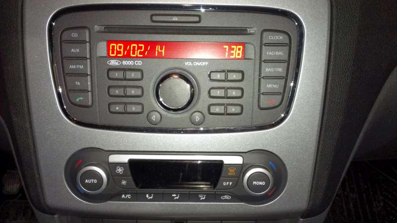

mikki píše:Ty nemáš modul s USB ale jen aktualizace software přes kabel USB ,s USB je číslo 8M5T-19C112. Výměnou rádia za novější si nepomůžeš a modul by ti stejně nešel ani s novým rádiem. Prostě do modelu před FL je potřeba modul RX-1C. Mám nové oválné rádio Sony a modul RX-1C.Tyto staré před FL modemy nezobrazují pin na rádiu.
Já mám taky nové oválné radio přesně toto:
Ale spárovat mi to nejde. Telefon ho vidí ale pořád píše nesprávný kód. 0000, 1234, 1111 jsem zkoušel. Mám asi nějakej půl facelift. Karoserie klasická mk2 ale interier už mám s oválným radiem.
Ford Focus II 2007 Combi 1.8 16V 92kW 125 HP
Najeto 145100 km
mikki
Příspěvky: 926
Registrován: 10.01.2012 09:07
Bydliště: Praha 10, Karlovy Vary.
Re: Original bluetooth handsfree
Příspěvek od mikki » 02.09.2013 18:28
jj potřebuješ starší modul jak jsem psal .

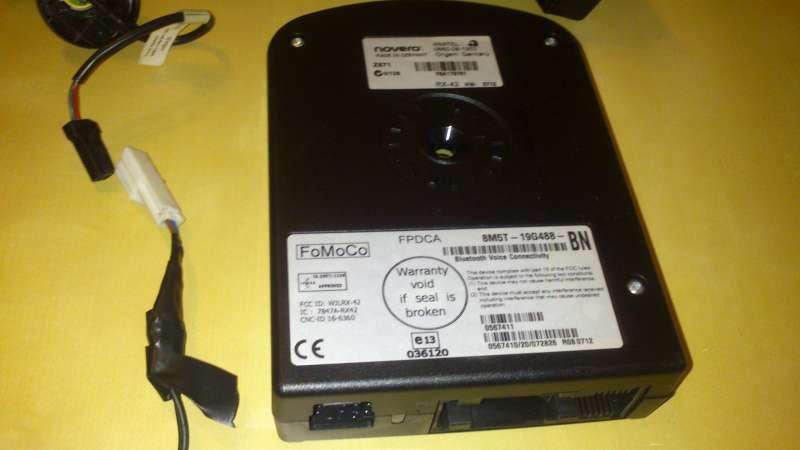

Ahoj, prosím o radu ohledně dodatečné instalace Bluetooth:
(nemám tlačítko Voice, nemám přípravu na mikrofon, chtěl bych volat přes rádio, nepotřebuji ovládání)
1. Jaký Bluetooth modul se mám snažit sehnat? Předpokládám, že jeden z těchto, prosím o potvrzení, že jsou kompatibilní s mým typem rádia.
bbbbbb - 19G488 - s BT
bbbbbb - 19C112 - s BT i USB
a typ od Nokie RX-1C
(s modulem patrně musím sehnat i ten 54pin konektor)
2. Máte někdo tip na vrakoviště poblíž Brna, kde by se dal modul sehnat?
našel jsem http://www.vrakoviste-ford.cz/index
3. Mikrofon bych chtěl na A sloupek (nechce se mi vyměňovat světýlko), na fóru jsem našel označení (finis 1363462) - pokud bych ho nesehnal na vrakáči, kde je možné jej koupit?
4. Našel by se někdo (nejlíp v Brně nebo okolí), kdo už má s instalací BT modulu zkušenosti a byl by ochoten mi s tím pomoct? Jde mi hlavně o vyndání rádia, rozdělávání plastů apod. - nerad bych něco zk****l.
Díky
Ford Focus combi 1,6l; 74 kW, 8/2007
Adow
Příspěvky: 6813
Registrován: 20.05.2011 09:52
Bydliště: Kousek od Brna
Re: Re: Original bluetooth handsfree
Příspěvek od Adow » 09.02.2014 09:30
USB ti bude na nic - to bys musel vyměnit i rádio, aby fungovalo.. S rozděláváním klidně pomůžu. Modul je sem-tam tady v bazaru. Brno a okolí je na vrakoviště blbý :-(

prosím o radu, bude mi s rádiem o dva příspěvky výš fungovat modul 8M5T-19G488-BN novero RX-42 z Mondea 2010? Dík
Příspěvky: 25050
Příspěvek od ZaQik » 11.02.2014 20:02
Ano

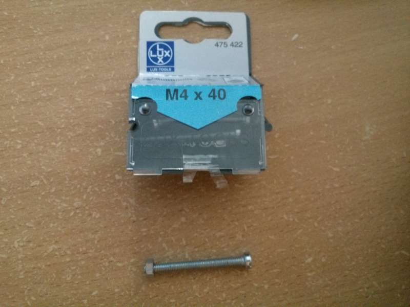

Ahoj, koupil jsem origo držák na BT modul a trošku mě překvapilo, že díra na upevnění modulu k držáku nemá závit - je to špatně nebo normální? A jak jste to řešili? Dík

Příspěvek od MK2 » 10.03.2014 14:33
Tenký delší šroubek a matice s podložkou. Ale je tam přístup jak... :roll:

joohny_cz píše:Ahoj, koupil jsem origo držák na BT modul a trošku mě překvapilo, že díra na upevnění modulu k držáku nemá závit - je to špatně nebo normální? A jak jste to řešili? Dík
jám to řešil tak že držák jsem vyrobil a dal tam samořeznej šroubek, když tahle součást auta nebude originál tak se nic nestane :D
