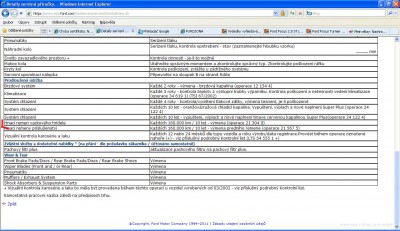

lucky.jack píše: Interval na rozvody je 200tkm a mění komplet rozvody(kladka, řemen). Jinak máš to samý co se ptal hheno o pár řádků výše :wink:
a co ten spodek ? nemel by se menit taky kdyz je psanej v etisu ? u stareho psanej neni .
lucky.jack
Příspěvky: 8471
Registrován: 12.03.2011 21:18
Bydliště: v Hradci Královým
Re: rozvody
Příspěvek od lucky.jack » 03.12.2011 09:17
@foki: abych řekl pravdu v etisu jsem to nenašel, protože s ním moc nedělám a zrovna tohle nevím pod čím najít :oops: Nicméně jestli si to tam našel tak by se to nejspíš měnit mělo. Tím byla myšlena i moje poznámka v předchozím příspěvku "Jinak máš to samý co se ptal hheno o pár řádků výše"

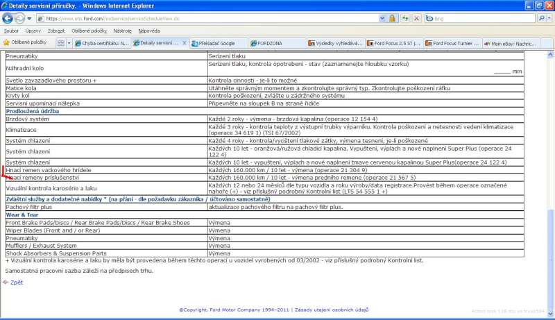

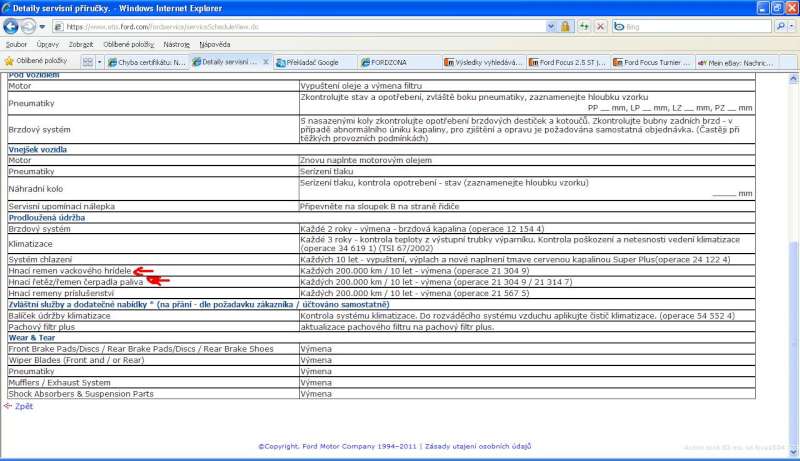

to lucky.jack :

Dík foki. Dneska jsem se v tom hrabal a našel jsem přesně tohle taky :) Jen mě zarazilo to palivové čerpadlo...
