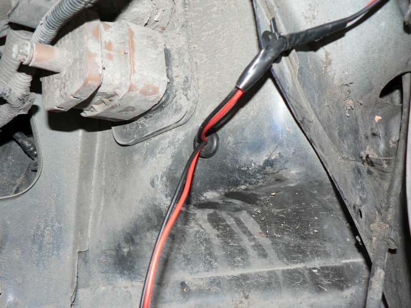

No já sem zvědavý, jak dnes zprovozním ty čidla, budu tahat nový káblíky k nádržce a k teplotnímu čidlu které nechám pod blatníkem, snad se mi zadaří, včera sem koumal to zapojení plováku a nevykoumal na foka24 je to sice pěkně udělaný, jen já sem lama

tak mám vše pozapojováno, vše funguje, teda čidlo venkovní teploty musím, ještě dořešit umístění, jelikož v podběhu je hodně ovlivňováno teplem od motoru
jinak sem vše trefil na poprvé, i to čidlo plováku, potvora funguje jen po znova zapnutí (restartu) káblíky sem natáhl nový pod konektorem C71
jo musím poděkovat za spolupráci larimu, bez něj bych to neudělal
