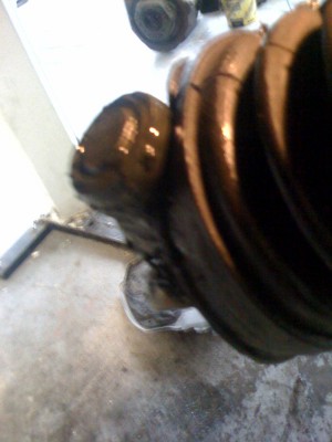

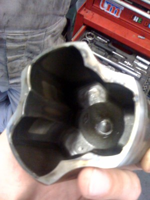

Příspěvek od Krym » 18.06.2010 09:22
Sorry za kvalitu fotiek, mobilom :) Nafotim to este raz ked to pride ze ako to opravili.
vonkajsia cast klbu, na hranach je vidiet ako lozisko vybehalo drazku. Tos zdroj vibracii.
vnutorna cast klbu aj s manzetou, je vidiet iba jedno z troch lozisiek

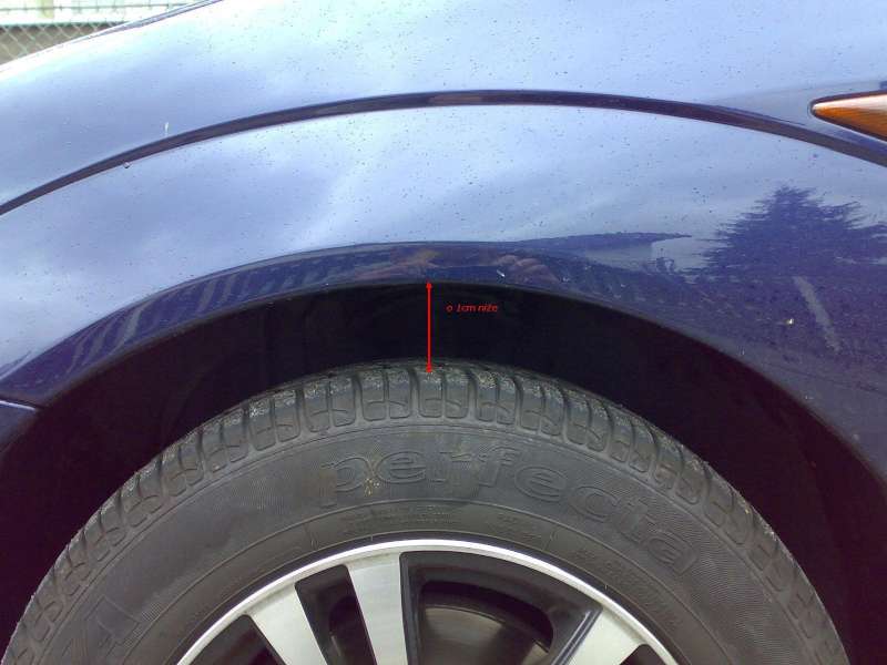

Zdravím Vás odborníky,mam dodaz,při rychlosti asi kolem 130km se mi rozvibruje přední kolo řidiče,jako kdyby skakalo nahoru dolů,nevíte čím to může být? a ještě jsem zjistil že to kolo je o 1cm níže než spolujezdcove.Díky za rady.
Ford Focus Combi, 1,8 TDDI,66kw,r.v.99,modrá metalíza,85kw(116PS-252Nm).
petulak
Příspěvky: 5662
Registrován: 06.02.2010 15:45
Re: Vibrace a třepání
Příspěvek od petulak » 18.07.2010 18:08
Jestli máš stejné pneu, tak to bude unavená pružina. Dávaj se obě dvě nové.
funes30
Příspěvky: 228
Registrován: 16.08.2008 12:36
Příspěvek od funes30 » 18.07.2010 19:00
Pneu mám stejné,tak myslíš že je to tou pružinou,nemůže to byt něčím jiným,ja se v tom prd vyznám,ale třeba uložení tlumiče,vrchní miska atd.

petulak
Příspěvky: 5662
Příspěvek od petulak » 19.07.2010 07:27
Sundej kola a zjisti ty výškové odchylky na každé straně. Hořením uložením tlumiče, myslím to nebude.
