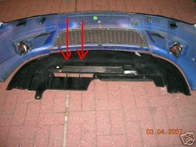

Pocuvajte, chalani benzinaci. Co takto sanie z ST220? To je trosku modifikovane sanie, a je tam este jeden privod vzduchu z pod auta. Vyzera to takto.
A takto je upraveny predny podnaraznik na nasavanie vzduchu. Potom vam to vyfotim na mojom, bude to lepsie vidiet.
Sive neviem ci to tam dostanete, ale myslim ze ano, a mozno by boli aj nejak Pferde naviac.
