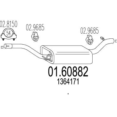

Čau chlapi, tak mě taky čeká výměna zadního tlumiče výfuku - už nemá cenu ho zavařovat, tak koupím nový a známý mi udělá výměnu. Co jsem tak pročítal fórum, tak na zadní tlumič klidně MTS -
https://www.motora.cz/autodily?ArtNr=01 ... oCERXw_wcB.
Předpokládám, že starý uřízne a dá tam nový. Je potřeba k tomu koupit i další díly - sponu a ty dvě zarážky? Díky za rady.
Příspěvky: 13652
Re: Výfuk
Příspěvek od miki21 » 10.05.2017 15:06
Sponu určitě, na těch dvou gumách je výfuk zavěšen... pokud nejsou poškozené, tak měnit netřeba.
