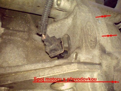

Re: Nestartuje
Bez signálu tohoto snímače nelze spustit motor.

Ahoj Všem,
Otec vlastní 1.6 tdci 80Kw , auto má od ledna téměř nepojízdné.
Bylo v servisu na výměně řídící jednotky...
Samozřejmně řídící jednotka byla nejspíš OK...
Problém je ten , že auto za jízdy chcípá , motor táhne normálně.
Mám tušení , že by to mohl být snímač na vaččce.
Kde ten snímač jsem schopny vidět abych ho vyměnil?
Příkládám seznam výpisu z diagnostiky.
Předem díky za rady
