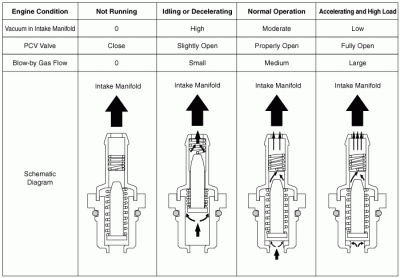

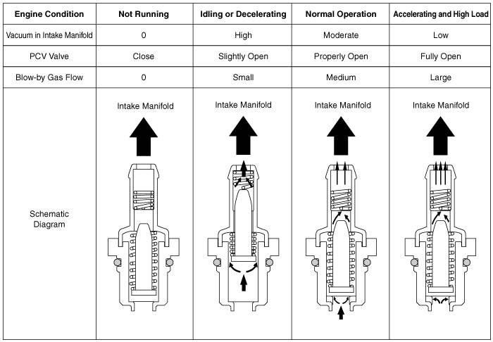

preco ma duratec odvetranie klukovej skrine a este aj extra odvetranie vackoveho hriadela? vackovy hriadel nie je predsa hermeticky oddeleny od klukovej skrine, ( predsa nalievam olej cez veko a stecie az dole do vane )? predpokladam ze ked dole vznikne pretlak, hadica odvetrania vackoveho hriadela je schopna ho odviest von pod vzduchovy filter do sania. skusali ste niekto zaslepit to odvetranie klukovej skrine do sacieho potrubia? ako sa da zdiagnostiovat spravna funkcie toho pcv ventilu odvetrania? moj motor je mozno uz vylagrovany, ale takuto extremnu spotrebu oleja pri vysokych otackach bude mat svedomi este aj cosi ine a pdozrievam prave toto "dolne" odvetranie. myslim rozprskany olej zdola si sanie jednoducho vycucne do seba a motor ho spali.

Máš trochu zkreslený pojem funkce odvětrávání klikovky... Aby celý systém fungoval, tak do motoru musí být přiveden čerstvý vzduchu (ta hadice, co ti jde z Airboxu do ventolového víka) a následně odvod vzduchu přes PCV ventil ( ta hadice, co jde dole z bloku motoru) do sání... Není zvlášť řešené odvětrávání spodku a zvlášť vršku, prostě to musí být průchozí, aby to luftovalo... Jakmile to přerušíš nahoře, nebo dole, nebude systém funkční... PCV ventil funguje tak, že když je motor vyplý (první případ v obrázku), v sání je tlak roven vnějšímu tlaku vzduchu, pružina zavře ventil, odvětrávání není průchozí. V druhém případě, když nakopnu motor a točím volnoběh, je v sání maximální podtlak díky zavřené škrtící klapce, podtlak snadno přetlačí pružinku a pohyblivá část ventilu (třebas kulička, šoupátko) tak skoro dotěsní ventil z druhé strany, tímto způsobem je dosaženo minimálního proudění vzduchu skrz PCV ventil. V třetím případě, kdy jedu na půl plynu, podtlak v sání se sníží, tehdy by mělo být šoupátko (pohyblivá část ventilu) někde na půl cesty, je tak dosaženo středního proudění vzduchu skrz PCV ventil. A poslední čtvrtý případ, kdy tomu šlápnu na krk, naplno se otevře škrtící klapka, podtlak v sání se sníží natolik, že je skoro roven vnějšímu tlaku, tehdy opět pružinka přetlačí ventil (jako v prvním případu), ale nezavře ho úplně, tehdy dochází k největšímu proudění vzduchu skrz PCV ventil...

aha. dakujem za vysvetlenie.

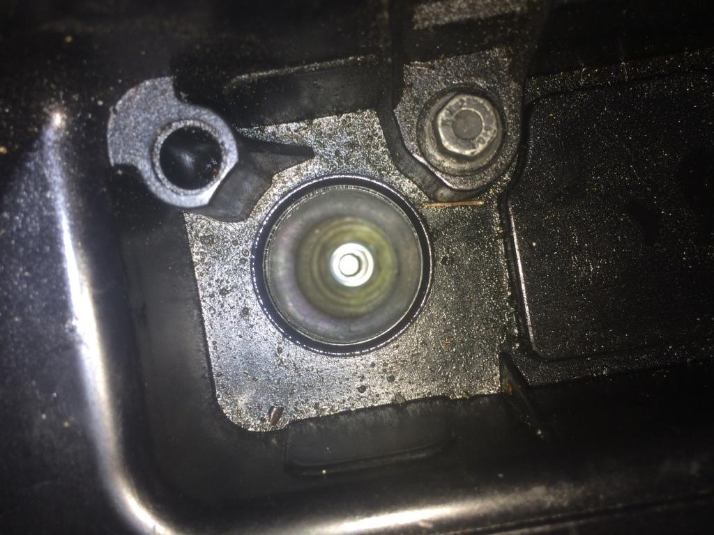

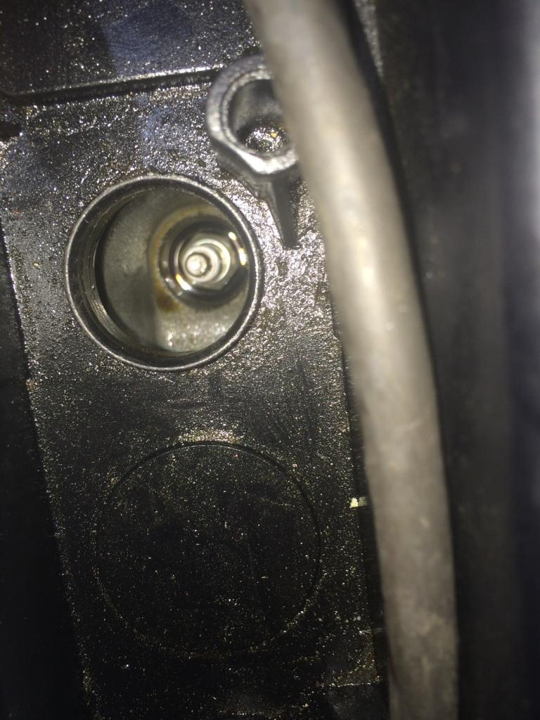

Ahoj borci,
po delší odmlce, spotřeba oleje se drží na cca 0,1l/1000 km.Bohužel foto se sundanou vanou nemám, co se sundání vany týče, nebyl žádný problém je lepená, jediná záludnost je kompresor klimatizace na vaně, takže musím být odmontovaný, ale nemusel jsem vypouštět, pouze jsem ho vyvěsil, hadice to dovolí.Svody šli dobře povolit i zpátky, ale musíš povolit katalyzátor. Jediná pakárna je nutnost demontovat plast pod sklem, jinak se k tomu nedá dostat.
