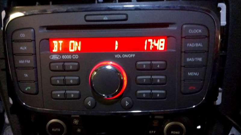

Tak posílám slíbené video - možná něco dělám špatně...
http://youtu.be/-czBygN2U_c
A ještě fotka, BT zapnuté.

asi mas pravdu ... predpokldal jsem, ze radio neni puvodni, ze je z roku 2010 ... ale jestli je puvodni, tak opravdu potrebujes stary BTmodul ... nedavno jsem jeden nekomu prodaval do FF2 po FL ... ten by to s Tebou mohl vymenit ... jen si vzpomenout, kdo to byl

Rádio asi původní je, předchozí majitel auta ho určitě neměnil a já taky ne (a sundávání šedýho plastu šlo špatně - díky Adowovi za pomoc). Kdyby sis vzpomněl, komu jsi ho prodal, byl bych rád a zkusil bych domluvit výměnu. Díky

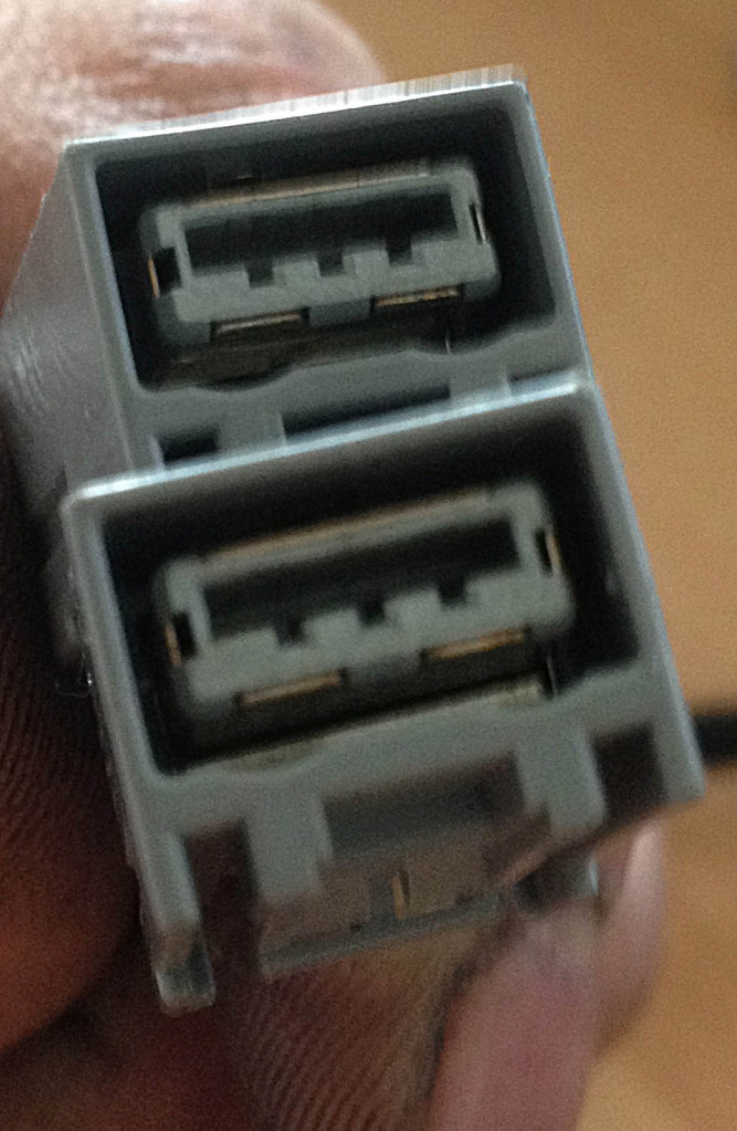

Můžu jeden dotaz? Mám Mondeo 2008. Dneska jsem kontroloval BT jednotku (viz. obrázek), neboť bych jí rád vyměnil za novou. Mám v autě navigaci Blaupunkt NX a navíc mám k ní připojený USB Music BOX. A teď moje otázka. Chtěl bych novější BT modul i s USB. Pochopitelně, že ten USB Music Box pak odpojím. Jaký bych si měl koupit, myslím s označením a jak poznám jakou má hlasovou podporu? Můj má anglickou a úplně mi to vyhovuje

potřebuješ modul 8M5T-19C112-AK
tučně ! 112C je modul s USB a A je jazyk druhé písmeno je verze firmware ,dá se přehrát přes USB a je dostupný na stránkách Ford.Myslím ž momentálně verze V.

pokud ho i s kabelem a koncovkou USB seženeš za 2500- 3000 tak tleskám. on totiž Ford vymyslel vlastní konektory a nechá si za to zaplatit .
- Příspěvky: 25146
Re: Original bluetooth handsfree
Verze xM uz maji miniUSB

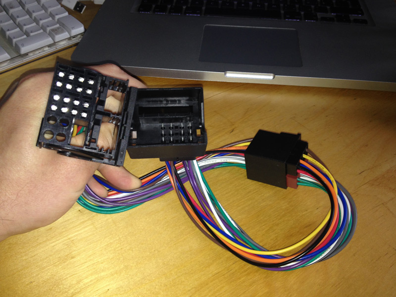

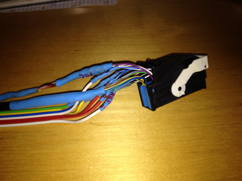

měl bych dotaz ohledně redukce na Parrota (nerozebral jsem zatím ještě středový panel a nevyndaval rádio). Mám připravený kabel do BT modulu. Se Zaqikem jsem konzultoval, že napojení CAN sběrnice by tedy mělo být provedeno přímo na kabely redukce.
Jde mi ještě o jednu věc. Chápu správně, že výchozí kabeláž a spodní konektory ze SOT redukce vyhodím a nahradím těmi stávajícími v autě? Tedy budu do auta cpát jen to viz obrázek? (Vím, že bílý AUX musím přepojit a CAN +/- kabely napojím na ty v redukci).

maly cerny a bily konektor z velke kostky v aute vycvaknes a prepojis do redukce ... redukci pak das mezi stavajici konektor a radio (priste si kup plnou redukci, tedy i pro ty male konektory
