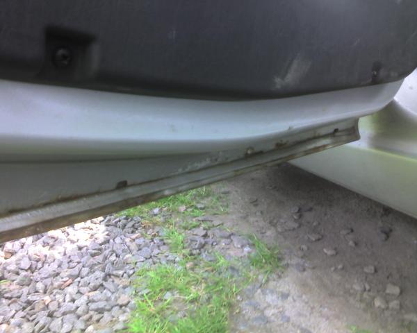

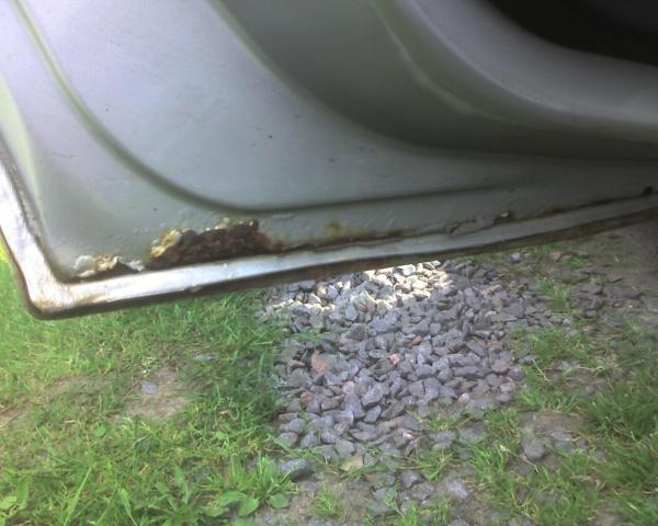

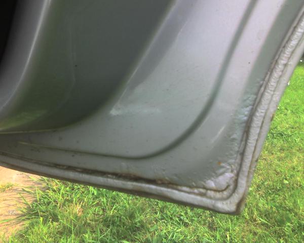

lagys
Příspěvky: 9
Příspěvek od lagys » 22.05.2007 17:24
takže návštěva Auto IN.mám servisku německou se všemi razítky,ale tady v Čechách ho mám 2,5roku a bez záznamu.bez protestu přijata reklamace.nafoceno a posláno na centrálu.podle trvzení zadní levé zralé na výměnu zbytek na opravu.uvidíme
na ukázku pár foto
pravé zadní
pravé zadní
levé zadní
levé zadní
levé zadní
levé zadní
