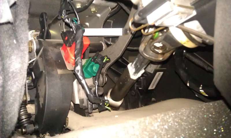

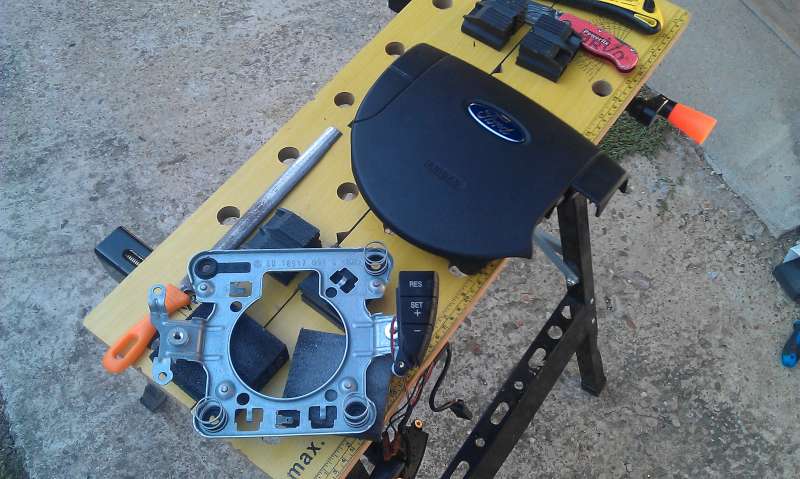

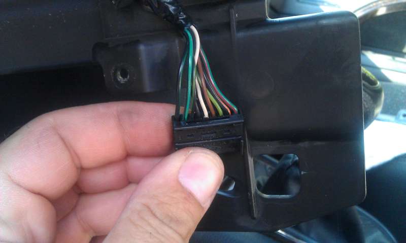

Chcem sa popýtať odborníkov ktorý už tempomat domontovali. Kde končia kábliky od tlačítok z volantu ,keď nie sú na konektore riadiacej jednotky???? Pátral po nich niekto???
Viď foto:
Za odpoveď ďakujem.....

jednoduchsie ako po nich patrať je natiahnut ich na novo. Ja som tie osadene piny pod volantom odstrihol a napojil na ne nove kable.

Ahoj nevim jak je to presne u tempomatu ale asi to bude stejny jako u vseho ostatniho draty budou natazeny jenom do pojistkovky nebo k nejblizsimu spojeni kabelu.

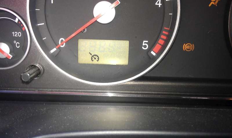

Takže už aj ja tempomatujem.....
Zapojil som to podla návodu tu na fóre, veľmi mi to pomohlo a prispievatelom týmto ďakujem ! Aktivoval som to v Icare BA -ochota a trpezlivosť.
Mal som potom problem ho zapnuť a ovládať . Musel som si prečítať návod......
Min.rýchlosť je asi 42km/h. potom stačiť ON a následne + alebo -.
Po prerušení tempomatu, pri predbiehaní ,alebo brzdení ,stačiť RES - navrat na zapamätanu hodnotu.
+ ----zrychlovať
- ----spomalovať.
OFF vymaže zapamätanú hodnotu...
A ešte poznamka: Na zapnutie tempomatu min. rýchlosť asi 42 ....a zaradená rýchlosť........-nemusí!!!!
Prišiel som na to pri rozmýšlaní o tom ako stroj vie že je zaradená rýchlosť....
On porovnáva udaj z rýchlomeru , otáčok motora a snímačov ABS z kolies.
Pri rýchlosti vyššej ako 42 napr. 60km vyradiť do neutrálu. Ak chcete zapnuť teraz tempomat, nepôjde to. Stačí ale zvýšiť otáčky asi na 2000 a tempomat zapnúť.
Zapne,a bude sa snažiť zrýchlovať , pridá, a otačky vyskočia cez 2500.Keďže auto nezrýchli tempomat sa vypne.
Ak to budete chcieť vyskúšať, potom opatrne!!!! Zdar...

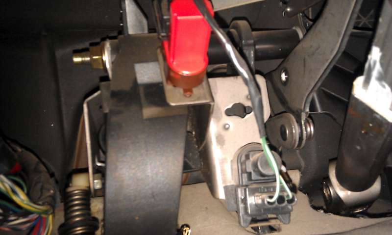

Nechcem zakladat novu temu tak pokracujem tu. Mam mondeo 9/2004 2.0 tdci 96kw, 6 kvalt, s tempomatom. No odkedy som auto kupil tempomat nefunguje(je tam origo od vyroby). Jeden mechanik(nie origo ford) mi to napichol na diagnostiku no nic nenasiel(prehladal vsetky mozne moduly a RJ v aute co nasiel).. preskusal spinace na pedaloch a vsetky boli ok..ale pre istotu som aj tak kupil vsetky nove priamo z fordu. Prekontrolovali sme vsetky poistky a vsetky su ok. Premeral som ci ide stava z tlacidiel na volante cez 'slimak'..vsetko ok az po konektor pod volantom.. potom sa tie 3 kable z tlacidiel stracaju v hrubom zvazku a tam som uz strateny. Nemate niekto schemu zapojenia? ..kam idu kable z pedalov a od volantu dalej v utrobach palubnej dosky? Potreboval by som poradit v ktorych konektoroch ake kable hladat aby som ich skontroloval. Prehladaval som toto forum asi 2 hodiny no odpoved alebo navod na moj problem som nenasiel. Skoda ze je navod na montaz tempomatu v inej teme uz zruseny
