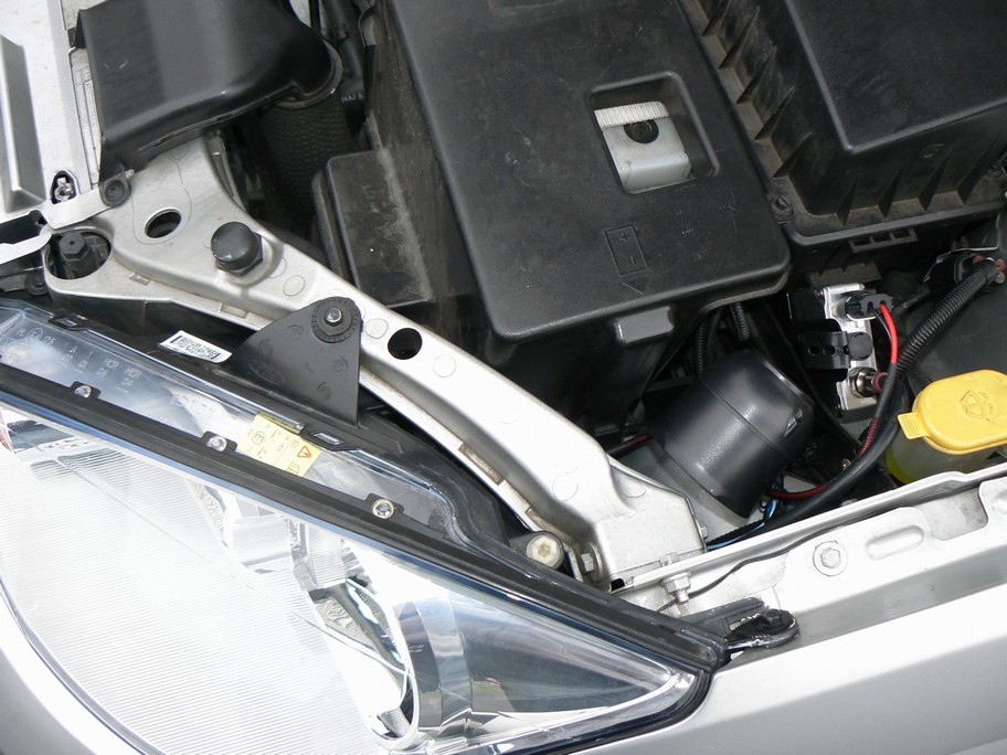

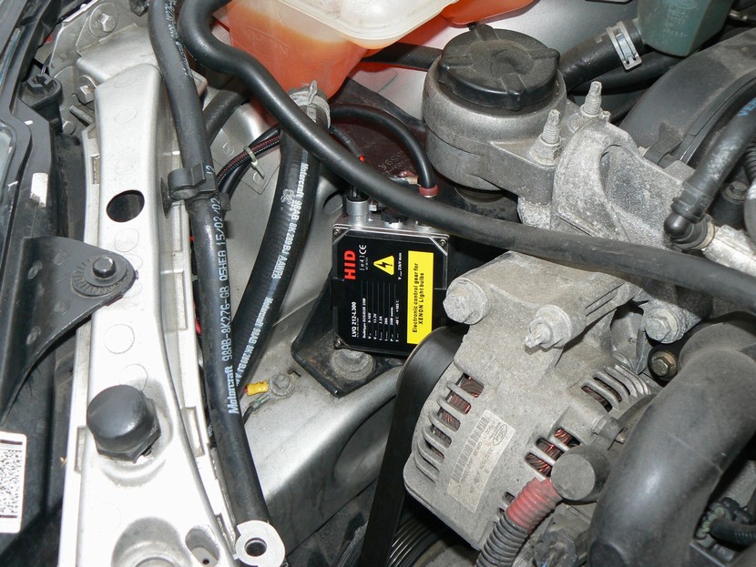

Wolf2
Re: Xenonove predne svetla
Příspěvek od Wolf2 » 22.06.2008 23:55
Tady máš 1,6ku "vlko"-a uchycení balastu,případné otázky směřovat na bráchu "vlko"-a :wink:
strana řidič
strana řidič
strana spolujezdec
strana spolujezdec
ihrdlick
Příspěvky: 2046
Příspěvek od ihrdlick » 23.06.2008 06:27
WOW 8O super, kujííí :wink:
