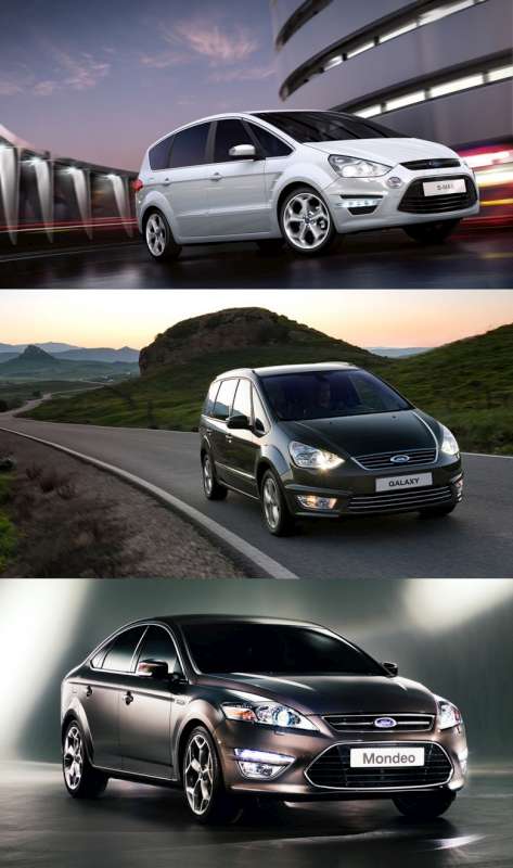

Cestou do práce jsem se dnes snažil všímat DRL u aut. Zajímavé je, že jsem potkal asi 5 Fordů (opravdu to byl vždy pouze Ford), kde svítila jak potkávací světla tak DRL. Viz. obrázek.
Myslel jsem že když se rozsvítí potkávačky, DRL zhasnou. Nebo to je u aut co to mají z výroby nějak jinak? Nebo ty led světla například na S-Maxu nejsou DRL?
(Prodáno) Ford Focus II Hatch 2010, 1.6i 16V, Frozen White Trend+ Style
- Příspěvky: 25119
Re: Světla pro denní svícení info na 1. strane
DRL u novych fordu pri rozsviceni potkavacek/dalkovek pohasnou na 50% a prebiraji funkci obrysovek
- Příspěvky: 13687
Maju to tak aj Audi, aj Mercedes, napriklad.
Takuto kombinaciu vyhlaska umoznuje. Musi byt na to ale homologizacia - jednak na samostatne svetla, jednak na tuto kombinaciu. Potom sa to v podstate sprava ako jedno svietidlo, rozdelene na dve fyzicke casti.
