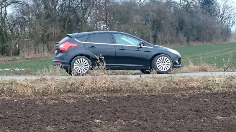

Ty fešné disky co má Giggo, jsem si koupil z druhé ruky.. (myslím si, že je dávali v rozm 7jx17ET50 i na FF2 Titánium).. s tím že je použiju na svého FF3..kde mám vTP předepsáno pneu 215/50 ale na něm jsou 205/50, BTW nikde jsem je neviděl použité na FF3. Na mém foto jsou disky jen opřené
Pro zajímavost hmot. s pneu 21.5kg, leštěný povrch je náchylný na škr. a pořád nevím jestli na něj můžu nasadit širší pneu 215?
Protože disky se mi nezdály (jsou semtam odřené), nechal jsem je zkontrol. v servisu.
Jeden háže jako prase(asi po bouračce).
V servise mi doporučily ať si nechám disk vyrovnat, že jedna fy v okolí jim rovná i horší, a ať su v klidu. Teď nevím jestli mám do toho jít ?, neboť si myslím, že i srovnaný disk bude vždy shit.
