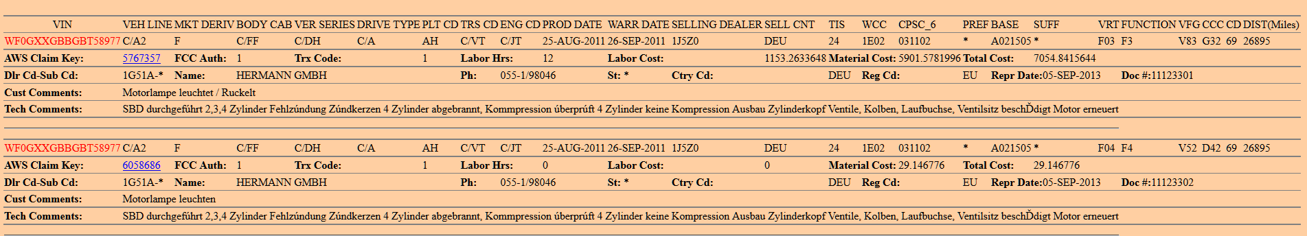

Jeste prikladam pro zajimavost - vypis dvou motoru, ktere jsem mel v hledacku... Je mozne, ze potiz s lspi. Skoda, ze se mi nepovedlo koupit ten po vymene motoru:) Tomu nemeckemu nerozumim skoro vubec, anglicky ano. U anglickeho evidentne praskly valec (popr pist-to neni poznat-zase tak dobre, co to psal, anglicky neumel:).
z clanku jsem vlastne nepochopil, jaky olej by prakticky doporucil.
