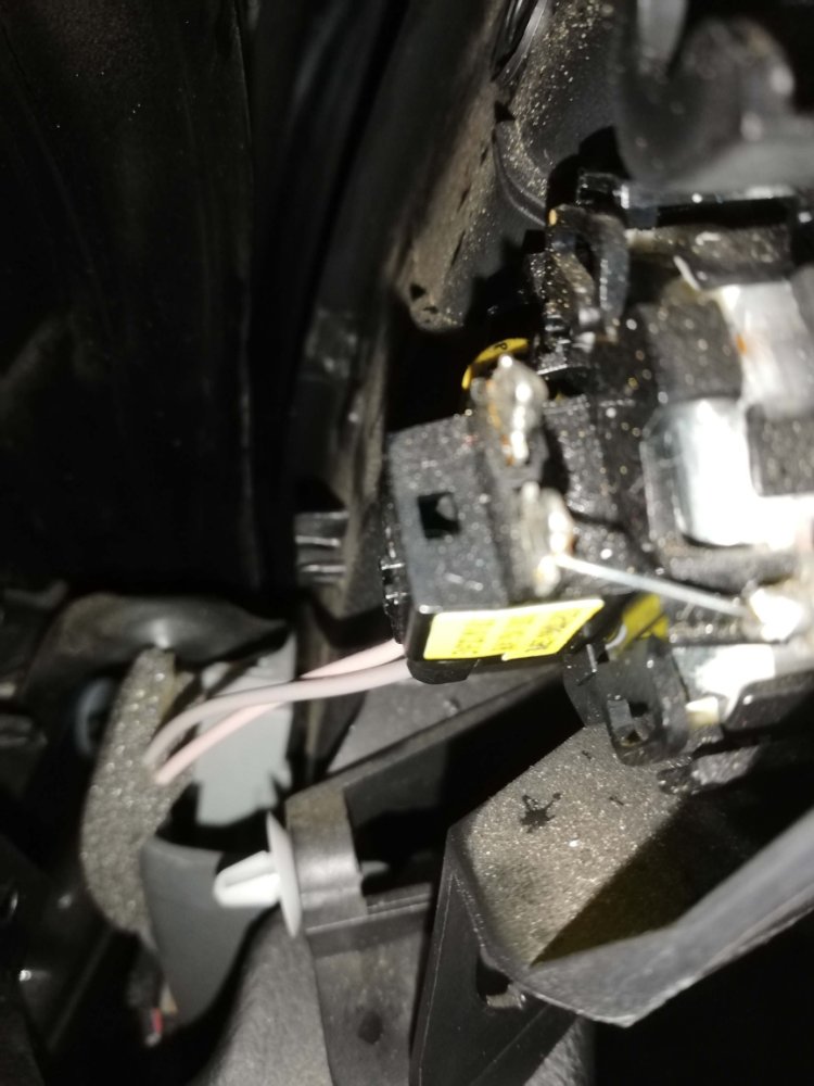

Ve sloupku na dveřích máš výšky, na nich plastovou krytku, kterou jednoduše sundáš.
Problém je, že jestli budeš chtít vyměnit výšky, budeš potřebovat v horším případě filtr, který ti do nich pošle pouze výšky nebo v lepším případě výhybky. To už si mohl koupit rovnou sadu komponentních repro, kde jsou výšky, středobasy a výhybky.
Takže ideální plán pro tebe je koupit výhybky, které přilepíš někde do dveří (třeba tavnou pistolí, stejně jsou pak přitlačené na svém místě obložením dveří) a do té do vstupu připojíš dvoulinku, která ti jde z rádia do dveří (nyní přímo do středobasu) a na výhybce jsou pak dva výstupy, Tweeter, kam připojíš výšky a midbass, low nebo bass prostě druhý výstup kam připojíš středobas. U lepších výhybek máš pak různé volby útlumu např. výškového reproduktoru, případně dělící frekvence, ale to zatím neřeš.

Tak z toho nejsem moudrej, dopředu jsem koupil ty hertzy k 165 a k tomu byly 2 výškové reproduktory. Mají na kabelu kondik, tak jsem myslel že se jenom vyndaji ty originální vyskace a napoji nové. Tu krytku jsem sundal a je tam nejakej, stekr, kondik a ja nevím co všechno.chtel jsem je vyměnit, když už mam novy, ale nerad bych neco dokurvil. Tak to asi není kondik na tom kabelu ale vyhybka 6db.viz popis

Jo takhle, myslel jsem, že si chtěl měnit pouze středobasy a koupil pár a teď sis rozmyslel, že chceš i výšky.
Jo, tak v tom balení co si koupil je vše, není tam přímo výhybka, ale filtr umístěný přímo do výškového reproduktoru, takže to máš o to jednodušší. Vyndej starý výškáč, ucvakni kablík, odizoluj, napájej na nový výškáč a dej na stejné místo, nevím, jak je velký, ale kdyžtak trošku nožem poprav ty plasty a třeba tou tavnou pistolí to tam usaď.
A je to.

tí čo ste menili na FF2 pôvodné repro za sadu Hertz K 165 (stredobasy + výšky), ako ste uchytili výšky vpredu a vzadu? Je k nim síce sada na prichytenie, ale popravde úplne dobre to nepasuje ani s ňou, ani bez nej (je mi jasné, že sú to univerzálne repro a že to nie je prispôsobené priamo pre Focus).
Rozmýšlam aj nad taviacou pištolou, ale to by som si asi chcel nechať ako poslednú možnosť...

Sa mi zda ze vzadu som vrtal diery do tapaciru a osadil ako v navode.Neviem ci som daval aj ten ozubeny kruzok ale drzalo to tam dobre.
Predok si nepamatam,original je vacsi,ale zda sa mi ze som to tam "nejak" nasprajcoval.Ale nevylucujem taviacu pistol
Nebol problem ani vzadu ani vpredu.
Priprav si ale ekvalizer na radiu,vyskace Hertz rezu usi lepsie ako cirkularka.Do S-Maxa som daval tiez tieto sady ale nechal som original vyskace a menil som len basy(na moje prekvapenie,hraju nerozoznatelne od povodnych premiovych Ford,takze viac menej zbytocne naklady)
