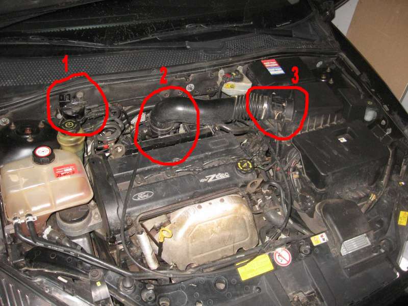

Díkes za reakci, bohužel se moc v motorech nevyznám
mohl bys mě ještě poradit kde ten snímač klapky případně tu klapku najdu? Případně jak se ta klapka čistí...
přikládam foto mého motoru - za každou radu ohledně toho co jsem zakroužkoval a co to má za funkci ti budu moc vděčný...
Předem díky za odpověď

3je váha vzduchu,pod 2 je škrklap.

tak ta škrtící klapka je u č. 2
č. 3 je váha vzduchu
č. 1
nemám focuse tak dlouho, takže zatím ti to neřeknu
č. 1

Č.1 je el.ventil řídící odsávání benzínových výparů z nádrže do sání.
Vyčistit klapku - sundáš celý to plastový koleno sání(dvě spony) a klapku uvidíš(č.2.) - pozor na čistotu, at ti do sání nic nenapadá! Zkontroluj sání uvnitř kolem škrtící klapky a samotnou klapku, jestli to není zanesený karbonem(takovej černej šmír), případně vyčisti.
Taky uvidíš takový malý snímače(termistory) pro MAF(váhu vzduchu) v tý trubce(č.3) - mrkni, jestli nejsou špinavý - dají se taky čistit(spíš nějakým čističem ve spreji), ale opatrně, jsou to jemný součástky, pozor na poškození.
Pak možná budeš pokračovat pro začátek vyčistěním volnoběžnýho ventilu(je pod klapkou na sání, vede do něj konektor - 2 dráty), ale je k němu blbej přístup.

Č. 1--je jen výmysl blbečků co se jim otepluje zeměkoule/EMISE/---já to mám odpojený.
