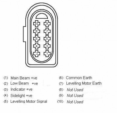

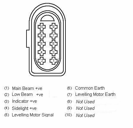

Potřebuju zapojit "žlutý" vodič k dennímu svícení. Tedy ten, který dává signál pro vypnutí LEDek. Kam ho nejlépe zapojit? Zatím to mám vyvedené přímo k světlometu, že to napojím na konektor k přednímu světlometu. Máte někdo v hlavě, jakou barvu má vodič od parkovaček na tomto oválném konektoru?
Mám MK1 po FL.
EDIT:
tak schéma konektru by mělo být tohle:
Takže snad pin 4. Můžete někdo potvrdit? Venku je moc zima na laborování
Mám MK1 po FL.
EDIT:
- Quickie
- Příspěvky: 7240
- Bydliště: Revúca, Trnava
- vitut
- Příspěvky: 3024
Re: Světla pro denní svícení info na 1. strane
Otomar: pin c. 4. Na levem svetle je to oranzovo-modry, na pravem svetle oranzovo-zeleny.

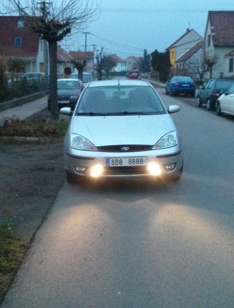

Diky, uz sem to zapojil a chtel sem dopsat barvu:-) Tak jenom potvrzuju, ze je to i v realu jak pise Vitut
Po zapojení to vypadá takhle
Jedno světlo má příkon 5W a byť tomu barva moc nenapovídá, jsou to led.

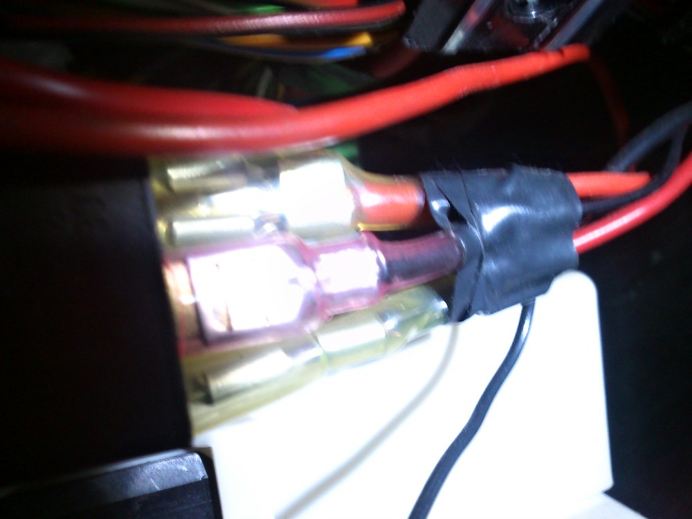

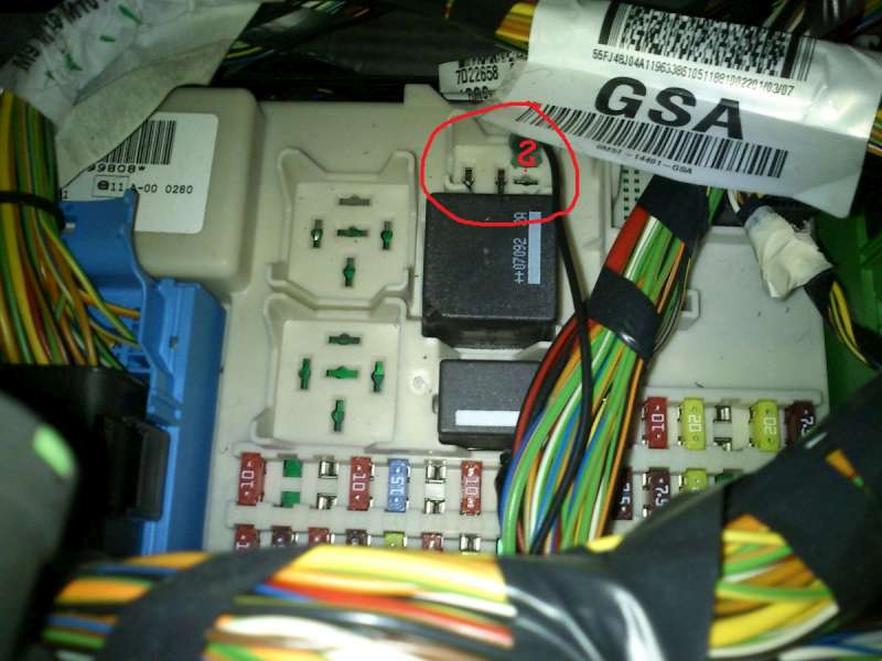

Panove, mam takovy dotaz. Koupil jsem od ZaQika rele, ze si zprovoznim automaticke rozinani svetel dle navodu na prvni strane. Ovsem po demontazi kasliku a prohlednuti GEMu jsem zjistil ze v patici pro rele R15 mám zapojený nějaký káblík, který vede do dalšího relé, z něhož pokračují další vodiče pod plastama někam ke spolujezdci - možná dál, nemám tucha
Neví někdo co by to mohlo být? Případně zda nemá někdo schéma, z kterého bych zjistil co to je za pin a eventuelně bych ho přehodil do jiné patice neosazeného relé. Foki tipuje dle barvy ze to bude kostra , tak to dat jinam.
Ale kam když nevím co a jak
Nemám s fordem žádné zkušenosti ani hlubší znalosti této problematiky.
Viz fotky. Děkuji za postřehy.
- Nicco
- Příspěvky: 1961
- Bydliště: CZ-SK
Z vyroby to nie je. Predosly majitel tam nieco pripojil? Budes musiet vysledovat, kam to vedie.
- Příspěvky: 25113

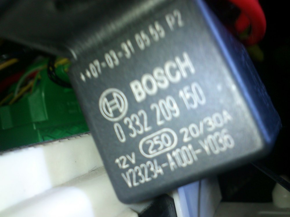

jestli to je vyvoj cislo 1, tak je to inverzni impuls pro denni sviceni ... nebo je to vyvod cislo 2 a pak je to +12V ... koukni se na to rele, co mas v ruce (napsano ze spodu) ... klidne to ale muzes nechat zapojene jak to je a jeste pres to dat rele svetel

- tommula
- Příspěvky: 1683
- Registrován: 05.11.2013 13:28
- Bydliště: Zlín
Tak podle vseho kdyz se divam na to relatko co od tebe mam tak je to 2jka - takze +12V.
O neoriginalnim alarmu nic nevim a ani o zadnem tlacitku nic nevim, ani mi Foki nic nerikal, takze asi ne
Je fakt ze na palubce blika asi kontrolka alarmu, ale to je standart ne? a ten domecek u celniho skla takova pucka pulkulata to asi taky nebude k tomu..navic se mi zda jak rikam, ze to jde nekam do zadu, alemoc sem to nezkoumal, nemam k tomu prostory:(
No dal bych to přes to, ale jak, nasilim tam nacpat oba konektory asi nepujde
spiš by se mi libilo ho jen někde přehodit/přepichnout
ale stejne by mě zajimalo co to může byt
