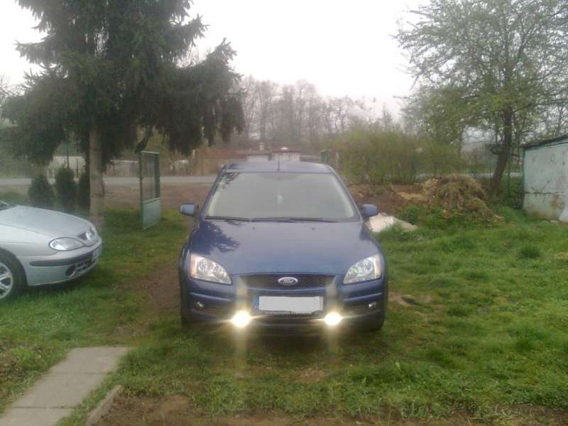

Příspěvek od Lašty » 06.04.2014 18:15
ahoj tak přikládám foto po namontování. :lol: foto je z mobilu až se mi nabijí baterky na fo´táku tak udělám nové

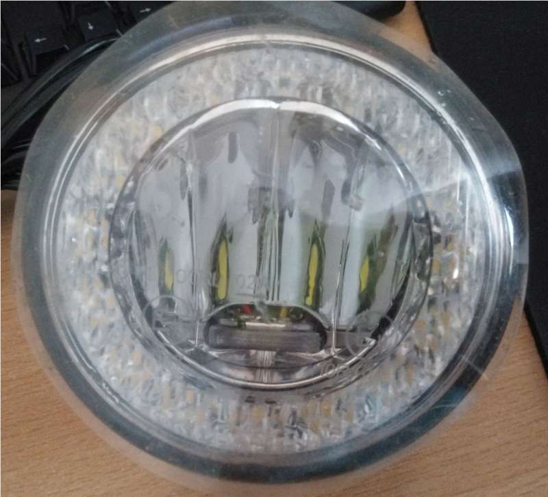

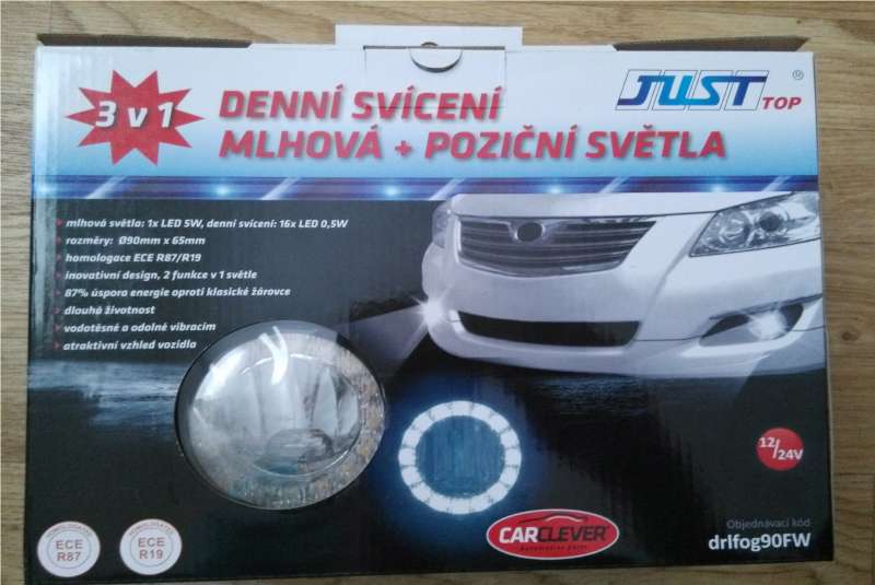

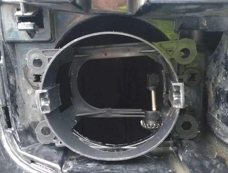

Příspěvek od Finch » 18.04.2014 17:30
Zdravím chci se zeptat jestli má někdo zkusenosti se světly denního svíceni + mlhovky tipu drlfog90FW mám FF II. Na stránkách psali že by to mělo jít na FF 2004-2008 ale zkoušel jsem to a zaboha nemužu přijit jak by tam měli sedět uz jen ten průměr 90 nejde do toho krytu mlhovky dam jsem nějaké foto za info budu vděčný...
ten drzak proste nesedi na díry
krabice
krabice

Re: Světla pro denní svícení info na 1. strane
Příspěvek od rh1980 » 18.04.2014 17:42
podle držáku jsou na po FL, tak podle držáku vyvrtej díry do nárazníku, a jelikož bude světlo utopený, tak ho musíš vypodložit. Dával jsem podobná světla a tuším že stačilo 5 podložek a světlo bylo zárověň s krytem.
Příspěvek od Finch » 18.04.2014 17:51
rh1980 píše:podle držáku jsou na po FL, tak podle držáku vyvrtej díry do nárazníku, a jelikož bude světlo utopený, tak ho musíš vypodložit. Dával jsem podobná světla a tuším že stačilo 5 podložek a světlo bylo zárověň s krytem.
jasny to chape ale ja ted drzak ani nedorazim vadi tomu ta leva horni packa :/
