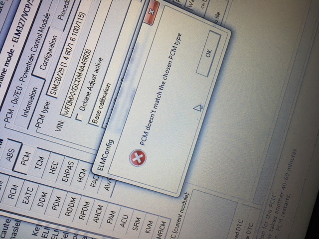

setkal se někdo s chybou viz screen? Včera jsem oživoval tempomat na C-max a po aktivaci v GEM a HEC dam take PCM, přečtu udaje, zaskrtnu "Integrated Speed Control" a při zapsani toto.
Diky.

byl Ford Focus MK2 1.8 TDCi

Podle VIN je v autě motor 2.0 Duratorq TDCi a v políčku type PCM máš SIM 28/29 (1.4 a 1.6), takže benzín. To asi nepůjde dohromady.

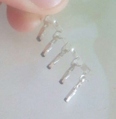

Zdravim .
Zohnal som si tempomat z aliho do 20€ (gombiky na volant kabel sroby)
Rad by som si ho namontoval sam, aby som cosi usetril pri aktivacii u autoelektrikara.
Stale neviem, kam napojit ten tempomat vo volante. on ma 2 kable červený cierny. Je tam vo volante konektor na 5 pinov z lavadoprava 1-2-3-4-5 volne su 1,2,3
Rozobrat erbeg ,,to je inac alchýmia. Rada : netreba povolovat za volantom nic, su tam otvori tam narvat srobovat a vyhodit pero obvodove z pod hacikov tak, ze zapacit za rucku srobovaku od osy volantu prec.
Dalej jestvuje test ovladacich prvkov , zatlacite a drzite ohrev zadneho okna a zapnete zapalovanie, hocico prepnete na aute zablikaju vystrazne smerovky, teoreticky by to malo potvrdit aj stisk neaktivneho spravne zapojeneho tempomatu. Na spojku ,brzdu to u mna nereagovalo, ani na svetla.
Sikovny Auto ELEKTRIKAR v okrese Levice,, je Laci Kery z Volkoviec
obrazky mojho kablovania vo volante:

- Příspěvky: 25173
Re: Tempomat
pouzijes pozice 2 a 3

stary Cmax ma dva

Dakujem za radu,, posledna otazocka , kam červeny na 2 čí 3 ?ZaQik píše:pouzijes pozice 2 a 3

je to jedno, tlacitka jsou odporovy delic

ZaQik ,, DAKUJEM vycerpavajuca odpoved,,
dokonca som aj vylovil jeden ostry frejm z toho videa
1 prazdny
2 cierny
3 Červeny
4 povodny
5 povodny
, ale ako vravis, odporovy delič, dik este raz,, teraz uz len dufat , ze to bude za 50€ aktivacia

Jaké piny do konektoru ve volantu jsou potřeba pro připojení neoriginálních tlačítek tempomatu? Možná bude foto lepší než popis.
