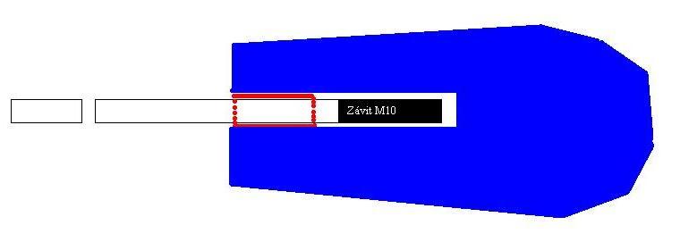

No to nevím :roll: Já mám z FFII hlavici (benzín) a tam jsem musel dělat drobnou úpravu. Na origo tyčce je závit M10 a v hlavici z FFII je M12-ka :evil: No ale stejně to nakonec dopadlo tak, že jsem si udělal váleček o vnitřním průměru který pasoval né na závit, ale přímo na tyčku řadící páky a o vnějším průměru tak, že pasovala dovnitř té hlavice z FFII. Kdyby se to dalo jen na ten závit, tak by ta hlavice bylo moc vysoko.

Takže tú páku tam máš len nasunutú? Neviem si to podľa tvojho popisu celkom dobre predstaviť. Koľko tá hlavica stojí?

Ten váleček je vlepený do hlavice a celé je to nasunuto hodně natěsno na řadící páku. originál hlavice na benzín stojí 947,- ! TADY

To je zajimavy... fotka nahore je z meho auta, radicku jsem koupil od... hm od nejakyho clena tady na foru (sorry za mou deravou hlavu) a normalne jsem starou (ambiente) vysrouboval a novou nasrouboval. Zadnej valecek nebyl nutnej, drzi to tam jako kr*va a je to celkem "dole".
