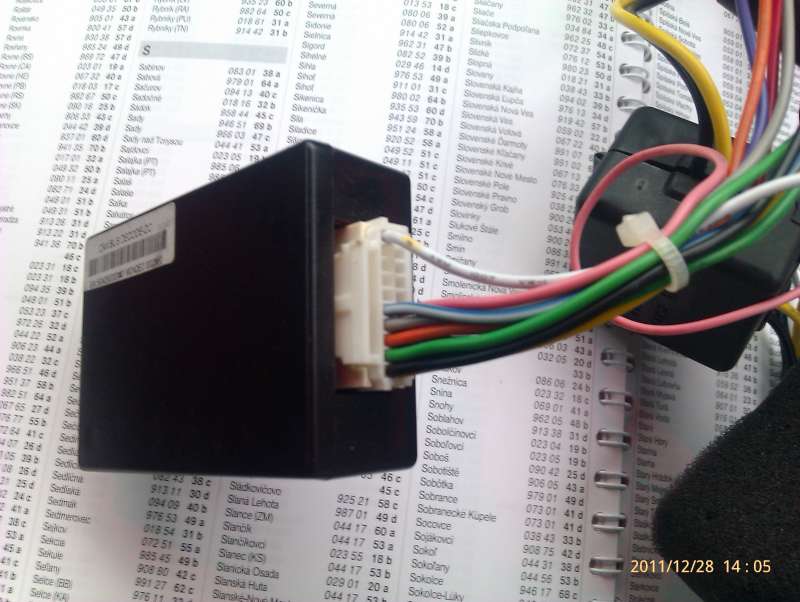

Blackhawk píše:Takze tu to mate, hadam je to dobre vidiet.
Co sa tyka podsvietenia tlacitok, napojil som Orange-ILLUMI kablik na Yellow-BATT+.
V druhom pripade som napojil Red-ACC na Wellow-BATT+.
problem je v tom, ze bezklicova auta nemaji osazen pin A16 v konektoru radia (napajeni od spinaci skrinky) ... takze Ti to fungovat nemuze podle navodu ... jedina rada je opravdu pripojit ACC na baterku a nezapomenout vypinat radio (pokud se tedy nevypne pri uzamceni auta tim, ze GEM zrusi 12V na pinu A15)

No, ako som spominal, radio hralo aj po zamknuti auta. Nakoniec som to nechal tak.

tak mal som to aj ja rozobrate, chcel som spojazdnit to osvetlenie tlačitok.
mam trošku iný zvazok kablov ako blackhawk.. mam totiž na najhrubšom žltom kabli aj poistku, a ešte niečo je v tej krabičke, nejaky maly tranzistor alebo ako sa to volá, taky modrý valček, ale vnutro tej čiernej krabičky som nefotil... nehrá to žiadnu rolu
nedalo mi aby som nezistil, cez ktorý pin ide do toho ford adapteru šťava po zapnutí svetiel. aj som ho našiel.. problem je ale v tom, že na tom protikuse tam ten pin vyvedený nie je.. a neviem tam ani ten oranžový kablik na osvetlenie natiahnut, lebo z druhej strany konektoru je plošák a nie klasické piny ako na ford adapteri..
ešte tu mám dve fotky
toto je can bus..
vidiet tam aj oranžový kábel, ktorý by mal byt na osvetlenie tlačítok
ten oranžový kábel vedie z can bus do tohto konektora, ktorý sa už zapája do rádia
chcel by som mať tie tlačítka napojene tak ako origo ford, t.z. že mi budu svietit, až ked zapnem svetlá.. cez den mi tlačítka svietit nemusia
neviem ako by to bolo čo najjednoduchšie spraviť aby som ten oranžový kábel z can busu napojil na ten pin vo fordackom adapteri.. a ktovie či to nebude robit nejaku zlobu.. vyskusam, uvidim a poreferujem.. ale neviem kedy to bude :nixw:
