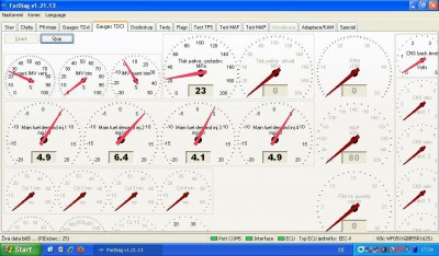

Včera na minisrazíku mi djdekl napíchnul motor na diagnstiku a valez na mě takovej obrázek: Jedná se o to - jak moc velkej průser jsou ty rozjetý vstřiky? Motor mi přijde celkem hlučnej a trochu nepravidelnej - souvisí to nějak?Rozdíly byly i větší - při krajních 5,0 měl druhej 7,2 a třetí stále 4,1...
Díky za rady

Hlučnější a nepravidelný chod ti vstřiky určitě zpb můžou...jejich rozdíl není nijak velký, ale těško říct co už je moc a co ne...každopádně víš že úplně v pohodě nebudou, tak bych zajel do diesel servisu a ukázal jim ten obrázek co ti na to řeknou ...

To je právě ono, na vstřikách je najeto cca 10 tis km - jsou repasovaný letos... Uvažuju o raklamaci, ale nevim jestli to je už moc, nebo jestli je to třeba v toleranci...

Zjisti v diesel servisu tolerance a budeš vědět hned jestli je to ok, nebo ne e

No to přesně nevim - posílali tam vstřiky a čerpadlo samostatně bez auta... na stolici na repas...
A naúčtovali si za to 39 tisíc, tak by to mohlo fungovat...
