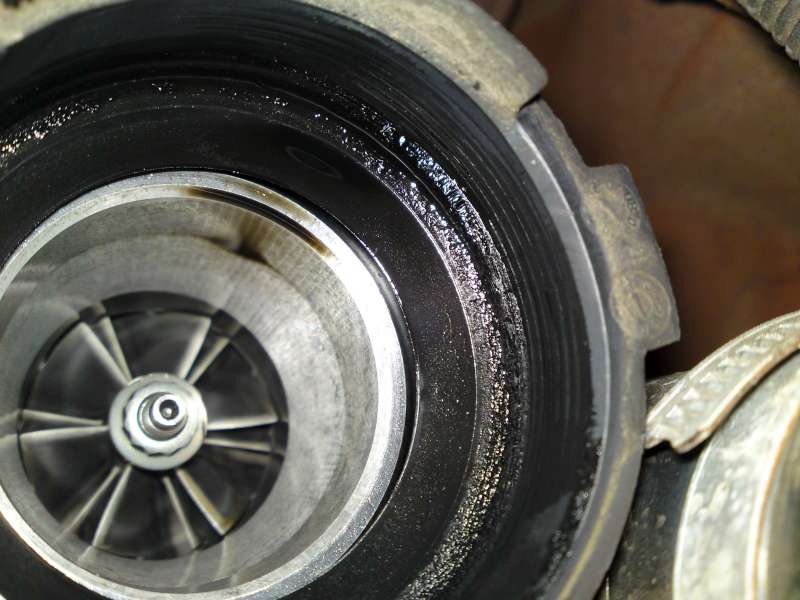

Mě to fučí a píská dohromady :( Já taky budu točit golou, nebo prstýnkovým klíčem uvidím ještě. Já jsem tady v česku našel za 30 000kč úplně nový a nebo pak se dá sehnat repas kvalitní a cca 15 000kč. No jinak díky, až budu mít čas tak se na něj podívám snad zítra a jestli by šlo sem dát ty fotky, nebo mi je třeba pošli do mailu to je jedno. Nevíš proč z ničeho nic to takhle odešlo? Mě to pořád nejde do hlavy. Taky se ti to stalo po těch mrazech, že jo? Jinak před 3000km jsem turbo ani neslyšel jak bylo tichoučký, to jsem fakt musel vypnout rádio a hodně se soustředit a pak po těch mrazech to začalo tohle dělat :(

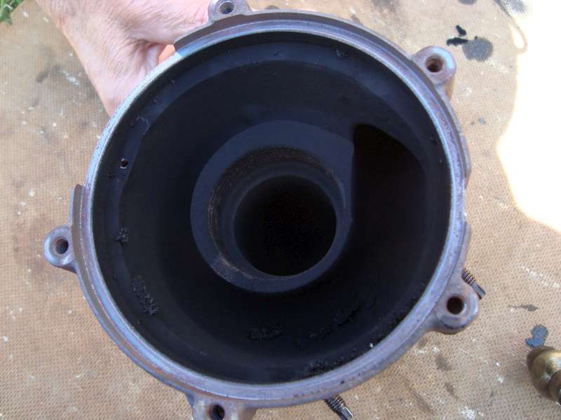

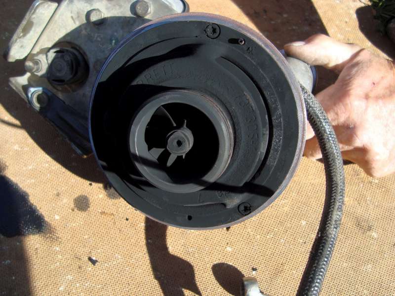

Tak jsem dneska kontroloval turbu před panelákem :mrgreen: Když jsem zkoušel vůli jedním prstem tak vůbec nic, musel jsem ho vzít do dvou prstů, abych sním lehce hnul. Jinak mě nepříde, že by mělo nějak velkou vůli, příjde mi to v normě, tady jsem udělal video, tak prosím okomentujte jestli je to hodně nebo málo děkuju :)

phofy to ja mam vecsiu volu.Porad ako pridam sem fotky.

U mě hlavně je divný, že když pustím plyn, tak to někde odfoukne takový tcc tccc a někdy to udělá tc tc tc tc a jedeto zleva do prava, těžko se to popisuje chtělo by to slyšet a tohle tobě nedělalo? Jinak mě příjde, že se to nedotýká, to bych musel hodně moc zatlačit aby se to dotknulo, ještě by to chtělo zkontrolovat turbínku na druhý straně na výfukový části, ale to těžko udělám :( Koukal jsi na to video, tam je to vidět jakou to má vůli.

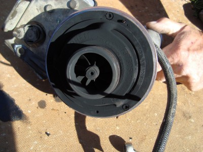

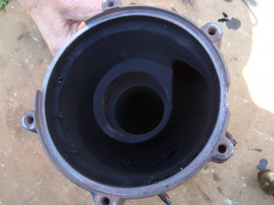

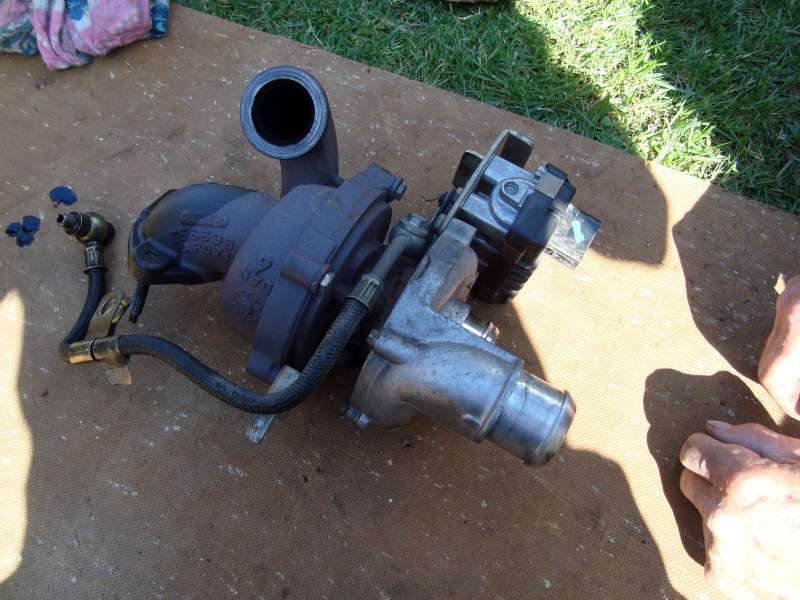

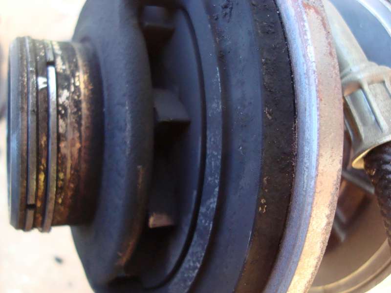

Ta vola podla mna je v norme.Mne take daco ze by turbo odfuklo sa mi nestalo.Poslal som ti jednu fotku na email lebo maju vela mega ale poslem ti aj ostatne.Mrkni sa ci ti to prislo a ja poslem aj ostatne

Upload to montoja:

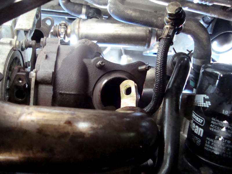

Jak je tam prosimtě přidělanej ten výfuk na to turbo, abych mohl zkontrolovat i tu druhou část? To před panelákem asi něudělám co? Jinak zasraný to je pěkně

Tak je to tam je to vložený u toho prvního co jsi mi posílal :)

To turbo je s vyfukom zosrobovane 6mm skrutkami a medzdi je plechove tesnenie.Neskusal si pohnut tym tiahlom na turbe co nataca lopatky len musis vyhodit jednu segerku.To tiahlo by malo lahko chodit a mal by si aj pocut ako nataca lopatky.

A je hodně těžký to povolit a dá se lehce vyhnout, abych se tam dostal :?: To jsem nezkoušel to už bych musel po hmatu to nějak nahmatat, není tam vidět bohužel :( A sengrovku tu jentak nevyhodím, před panelákem :(
