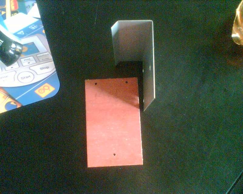

No ty H4 se mi taky 2x nelíbí a pokud myslíš stínítko na H7R, tak to funguje. Jak jsem psal, kámoš to má na FOFO a no problem !!!

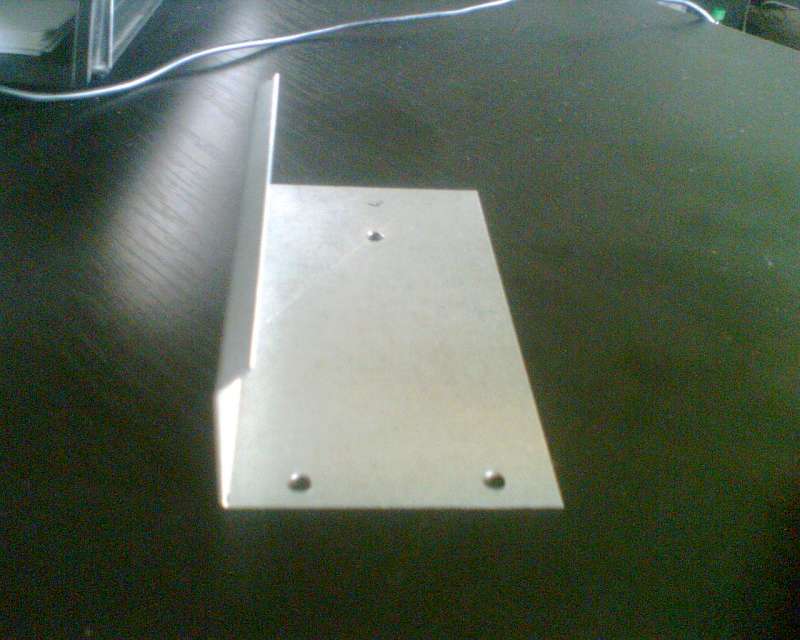

Radek 1.8. 16V mě inspirovat a plechy už jsou na světě :mrgreen: Ještě tam dám nehořlavou podložku (klingerit), kdyby náááhodou :wink:

No paráda, ale radši je natři na tmavo hned nebo už to nikdy neuděláš :P .

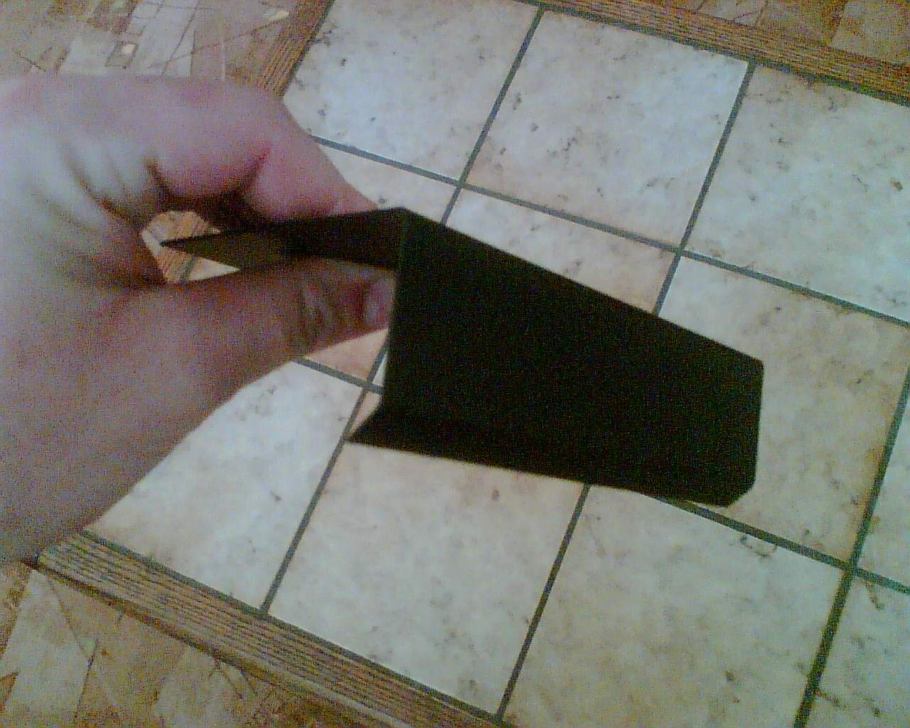

JJ už je to v černé barvě :) Původně jsem to chtěl udělat z nerezu, ale ten by se blbě lakoval a nenalakované by to bylo fakt hustý :twisted:
