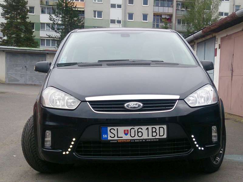

Aj ja som trošku majstroval s dennym svietenim moje namiesto hmloviek a otcove do naraznika oba certifikovane s modulom.

andydy1 píše:Aj ja som trošku majstroval s dennym svietenim moje namiesto hmloviek a otcove do naraznika oba certifikovane s modulom.
Ahoj, ty samostatné LED vypadají moc pěkně. Můžu se zeptat jestli má každá LED nějakou objímku, která se nacvakne do předvrtané díry v nárazníku, a do objímky pak LED? Nebo je to jinak ?
A jaký typ LED to je ?
Díky.

No ty samostatný jsou hezký bludičky :nixw: .

Souhlasim, vypadaji jak namalovany ve fotoshopu.

Ano maju samostatny uchyt a do neho sa zozadu napichuju. Značku neviem ani som velmi nepozeral otec ich kupil a ja som ich len montoval. Inak svietia fajnovo a nie su to žiadne bludicky otec šiel za mnou asi 50 km a bol som prekvapený ako fajnovo svietia a to bolo uplne jasno a slnečno. Na tej fotke žiaľ vyzerajú ako ked su v skutočnosti vypnuté..

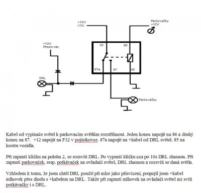

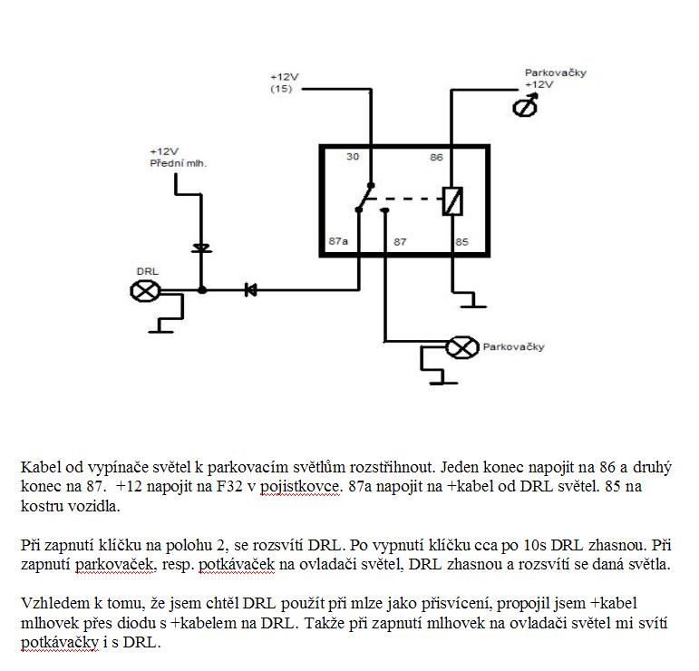

Snažím se dnes celý den nějak zapojit relé pro ovládání Ledek pro dení svícení, ale nemůžu to nijak rozjet. Byl by někdo ochotný mi poradit? :)
Zapojil jsem vše dle schématu, viz níže ale funguje to stejně jako bez relé. Tedy po otočení klíčkem se rozsvítí LEDky a už svítí pořád nezávisle na poloze ovladače světel.
Pokud zapnu světla, svítí LEDky i světla dohromady.
Snad jsem schéma pochopil správně, ale dal jsem to následovně:
86 - přívod k potkávacím světlům (zde je po otočení kolečkem světel 12V)
87 - pokračování přívodního drátu do potkávaček (drát jsem rozstřihl a jeden konec na 86 a jeden na 87)
30 - přívod z pojistky F32
87a - + kabel který vede k Ledkám
85 - kostra
navíc ještě akorát mínusový kabel od LEDek taky na kostru.
Co dělám prosím špatně, že to nefunguje jak má?
Díky moc!

Vyndej si pojistky 110, 113 a 135 a rele R15 :wink:
mouse
Příspěvky: 3035
Registrován: 18.03.2011 14:37
Bydliště: Praha 5
Re: Světla pro denní svícení info na 1. strane
Příspěvek od mouse » 24.06.2014 13:43
jak rozstříhnul kabel ? :dih:
kabel pouze v jenom místě oholit izolaci a to na kabelu od parkovaček a né potkávaček :dih:
+ na +
a - na -
vůbec nechápu co jsi s tím dělal
toto je dle vyhlášky a tak to je správně
