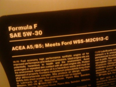

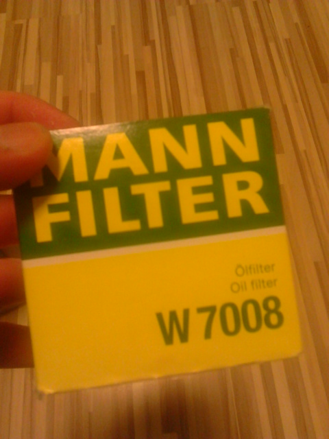

Pro jistotu poprosím o ujištění: Podle tohoto vlákna jsem koupil tento olej a filr (viz fotky) chci se zeptat, jestli to je to správně. Protože zítra v servise to nikdo kontrolovat asi nebude, když dotáhnu svoje (hlavně ten olej).
Díky
Díky

Re: motorový olej pro focus-všechny informace na str.1
Olej je v pořádku jedna se o doporučený olej výrobcem.Takže nic bys neměl pokazit aspoň podle výrobce.Nicméně já volím olej už podle nájezdu motoru,jestli jezdím dlouhé nebo krátké trasy a toho kolik si to kterého oleje vezme.A zrovna pro můj motor už tento olej není to pravé.Ale pokud ti motor tohoto oleje nežere víc než 1 litr na 10tis.km jako mě tak bych ho tam dal.Ale zase to může být záruka do budoucna ze žrát začne.Ale to jsou jen teorie,poznatky a dohady uživatelů.Vědecký to prokázáno není
A ten filtr tam buď bude pasovat nebo nebude to se uvidí
