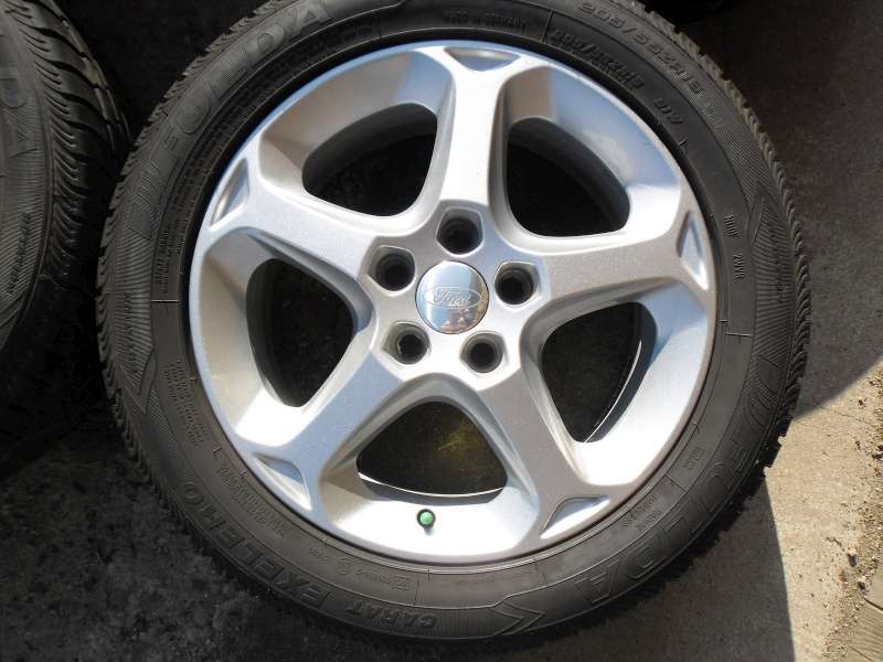

Ahoj v technicaku mam 6Jx15 ET52,5 ... takze kdyz dam kola 6,5x15 ET45 tak by mohl byt problem ze? budou tam vubec pasovat? Vubec se v tom neorientuju a stredova dira u tech 6,5x15 je 72,5mm coz asi nebude na forda ze? Ikdyz je psane ze jsou to kola z focusa 05...

Nesmysl
Na Focus 2 je středová díra 63,3 mm
Ale to ET 45 by bylo bez problémů

me to taky prijde divne, borec psal ze to mel na FFII 05, ale v inzeratu ma tu velkou stredovou diru takze se mi to taky nezdalo

Možno použil tie strediace krúžky, či ako sa tomu nadáva
