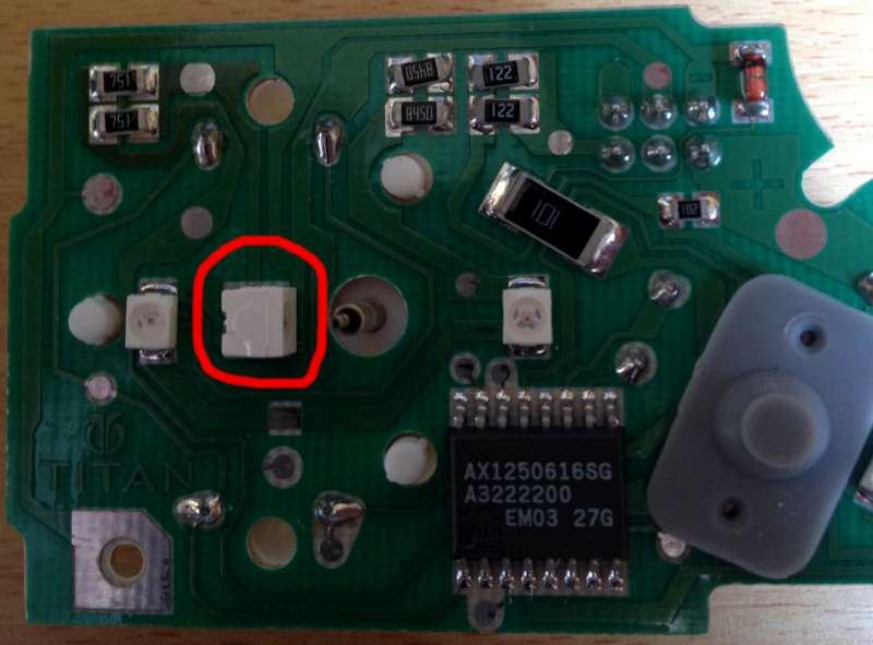

Zdravím,
chtěl jsem se zeptat, kde jste sehnali nebo jakým způsobem jste vyřešili podsvícení ručiček u hodin. Je tam dioda viz. obrázek, která osvětluje právě ty ručičky, bohužel jsem jí nikde nemohl najít. Předem dík za rady.
Mondeo 2.0 TDCI 96 kW 2004

Re: Změna podsvícení palubní desky
Ahoj! Vyřešil jsem to klasaickou nahoru svítící diodou 3528, kterou jsem nasměroval né úplně kolmo k desce, ale pod úhlem takových 60 - 70° Bohužel tuhle LEDku se mi nepodařilo najít taky, a to mám přístup k farnellu, digikey, tme, SOS a takovýmhle dodavatelům...

http://cz.farnell.com/multicomp/ovs-080 ... dp/1716764
Jinak jsem našel v bílé tu LEDku, co svítí do ručičky:
http://cz.farnell.com/osram/lwy87c-t1u1 ... /1226413RL

Jo jo dík, zrovna jsem to chtěl napsat. Obě LEDky, co nesvítily, jsem otočil a už to funguje. Takže jsem si oddychl, že jsem nic nepokazil.
Jinak super, že jsi objevil tu LEDku na ručičky, asi si jí koupím, že bych jí někdy v budoucnu prohodil.
