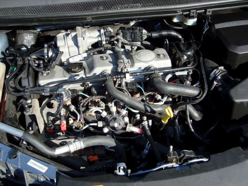

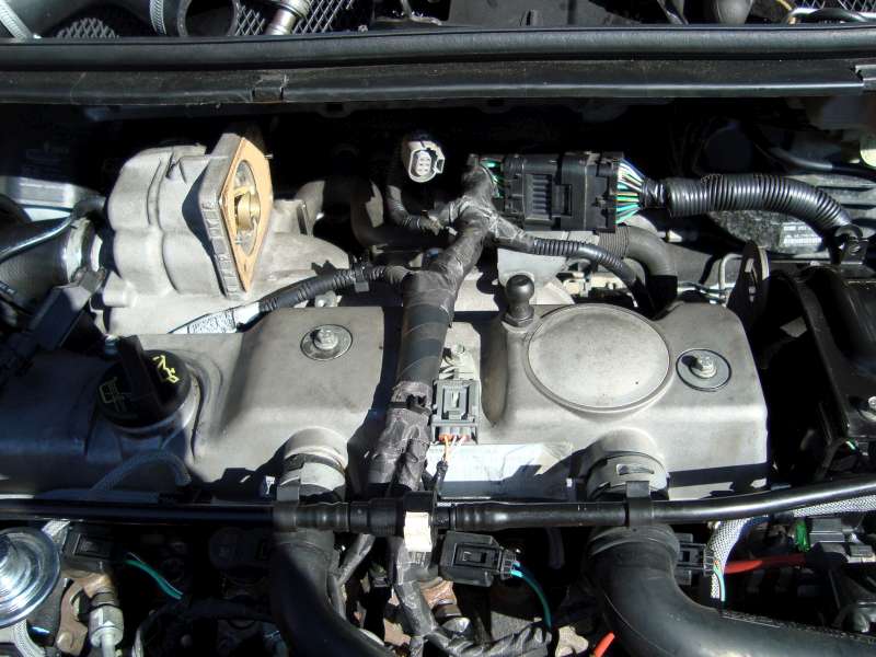

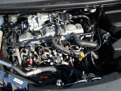

Inaksie vdaka phofy za tie fotky.Nasiel som na cz cisto nove turbo za 21 000cz

montoja: JJ nemáš vůbec zač :) Takže koupíš z česka, nebo poletíš do tý anglie?

Montoja: hele já v těch motorech nevidím, žádnej rozdíl můj vypadá úplně stejně jako ten tvůj, přesně je takhle čistej. Jediný co že byl olej kolem jednoho šroubu na víku ventilů a od tý doby co jsem ho utáhl a otřel, tak je klid.
