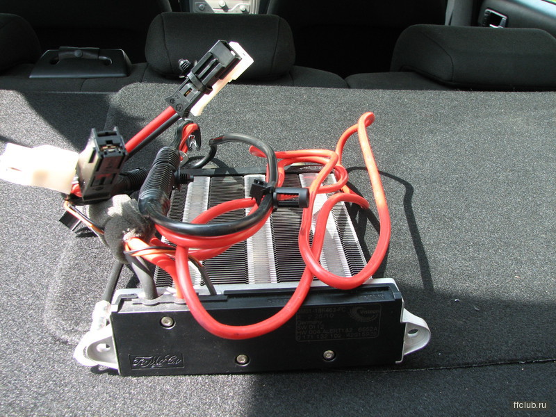

Ahojte, máte někdo tucha, jestli PTC z Fiesty sedí na Focus?
lucky.jack
Příspěvky: 8471
Registrován: 12.03.2011 21:18
Bydliště: v Hradci Královým
Re: PTC heater
Příspěvek od lucky.jack » 07.12.2013 21:26
Fiesta(která???!) má PTC?
pablosisko
Příspěvky: 4
Registrován: 14.03.2013 14:05
Re: PTC heater
Příspěvek od pablosisko » 07.12.2013 22:27
Zkusím ročník Fiesty, mám jenom fotky na mailu, jinak to vypadá stejně jako tady to PTC http://mercador.ro/oferta/ptc-heater-fo ... 13VIJ.html
rh1980
Příspěvky: 794
Registrován: 06.10.2012 09:39
Bydliště: Vysočina
Re: PTC heater
Příspěvek od rh1980 » 07.12.2013 22:45
To asi do Focuse nenacpeš, ten kryt s elektronikou je nějakej velikej.
Do Focuse vypadá takhle.
lucky.jack
Příspěvky: 8471
Re: PTC heater
Příspěvek od lucky.jack » 07.12.2013 23:48
Tohle fakt do focuse nepůjde.
