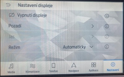

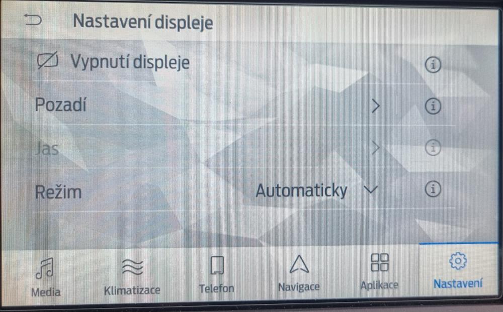

U téhle poslední verze tam není volba na upravu jasu.
- Příspěvky: 25139
Re: SYNC 3 - rady, tipy a problémy uživatelů
nastaveni - displej ... tady upravis jas i automaticke stmivani
- Martin89
- Příspěvky: 502
- Bydliště: ČB
U 3.4 je opravdu zpřístupněná možnost volby jasu jen u nočního módu. Přes den nelze.

- Příspěvky: 25139
ve 3.4.23188 to jde ... lhati bych se stydel, prave jsem to videl
- Martin89
- Příspěvky: 502
- Bydliště: ČB
Nikdo neříká, že lžeš. Já to tak mám od prvního přehrátí na 3.4, XY aktualizací a nyní i na 23188
V denním módu je volba zešedlá a nejde zvolit. Třeba je to verzí APIM. Já mám tu první MY16 či co to je.

fcpetr
- Příspěvky: 7
- Registrován: 11.07.2021 08:33
Díky..Zkusím se zítra podívat na jas v nočním módu.Martin89 píše: 09.04.2025 19:43 Nikdo neříká, že lžeš. Já to tak mám od prvního přehrátí na 3.4, XY aktualizací a nyní i na 2318820250409_173542.jpg
