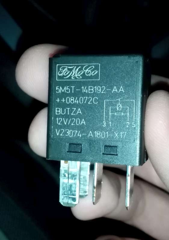

V GEMu kontakty jsou, dnes jsem sehnal na vrakáči relé, které bylo v motorové pojistkovce pro klakson. Mohu ho použít? Viz foto.
Edit:
Díky číslu jsem našel fotky na google, takže asi je ok. Zítra to zkusím a dám vědět. Zatím díky.

- Příspěvky: 25163
Re: Světla pro denní svícení info na 1. strane
rele je OK
