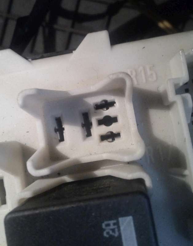

neni to patice pro R19?

Nene je to gem před facelitem R15

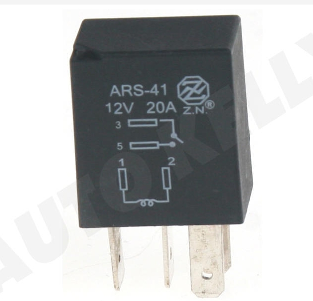

tak pak Ti to bude fungovat, kdyz das rele, pojistku a propojku do velkeho zeleneho konektoru, spinac svetel nepreba, protoze to bude svitit v poloze 0

takze propojit pin 1 a pin 26 velky zeleny konektor
prepinac svetel auto neni potreba
relatko viz obr
relatko viz obr
