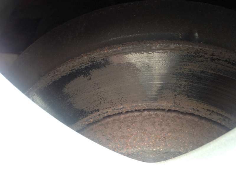

Tak tento týden bouchání při brždění, tak jsem obcházel, zkoumal čím by to mohlo být a na zadních kotoučích narazil na tohle:
