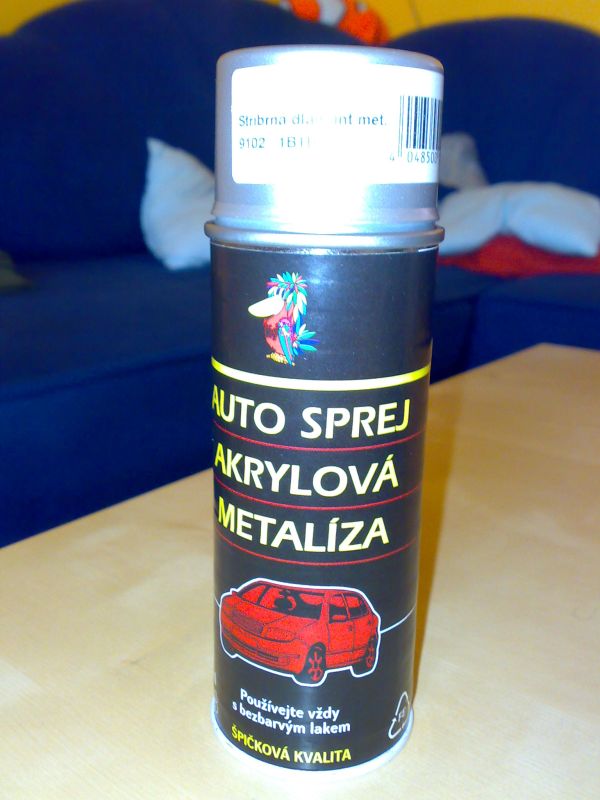

Taky chci přelakovat čidla na stříbrnou metalízu, ale mám strach, aby mi to nezateklo do těch mezer. Opravdu jsi tu mezeru ničím nevyplňoval? A kdes ten sprej kupoval (myslím typ prodejny-barvylaky,nějaký autoshop ?) a co je to za sprej (název,značka). Z fotek to vypadá opravdu jak origo.
patcha píše:K tomu laku,vzhledem k tomu ze u lakyrnika by to stalo majlant,tak jsem si koupil stribrnou metlu ve spreji,vzornik co mi pujcili v krame sem porovnal s autem a vybral nejvernejsi odstin.Koupil nejmensi mozny objem (myslim 200 ml) za 87Kc,- Za stejny prachy je k tomu akrylatovy lak, ten jsem ale nekupoval,protoze ho mel kolega a hodne mu ho zbylo, no a pak uz jen ze vzdalenosti asi 30 cm jsem to jemne postrikal.Nebyl vubec problem se zatekanim do te mezery.Az to zaschlo,tak jsem to prelakoval a hotovo... Vubec zadny problem. Vypada to jako origo.

Ne se zatekanim nebyl vazne vubec zadny problem,nic jsem nezakryval. Dobre jsem to rozmichal, pak to zkusil na kusu plastu jak se to chova, a pak to zlehka striknul z vetsi dalky... To uvidis sam co to dela, strikni to tak ze 40cm, myslim ze je jedno ze vetsina barvy leti bokem, je ji v tom nejmensim baleni tak na 100 takovych cidel :P No a k te barve, kupoval jsem ji v obchode typu "barvy-laky" maji tam vzorniky takze neni problem prilozit k narazniku a vybrat odstin. Znacku barvy ale netusim, proto tu mas fotku a preber si to :) cislo odstinu je na vicku. Kryci lak byl od MOTIPu, ale jinak ho prodavaji k te barve za stejnou cenu... PS: toho nastriku se vazne neboj,je to brnkacka, mel jsem to hotovy v prubehu te montaze.

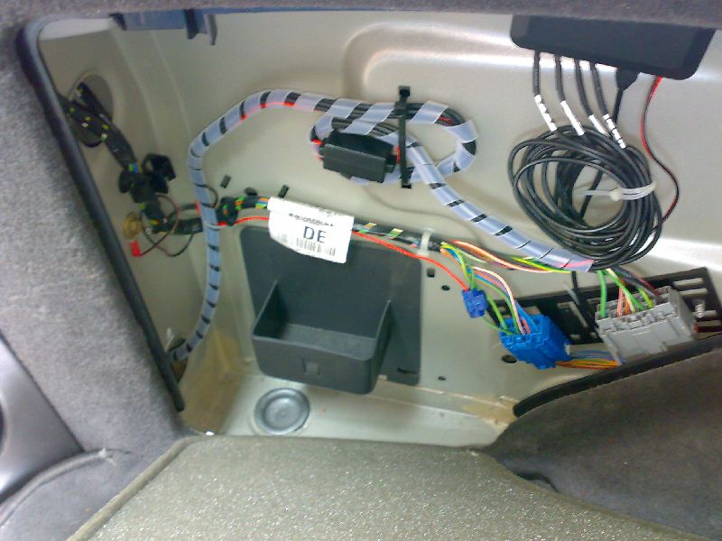

Tak už mám také nainstalováno (ještě dodělat zapojení na zpátečku) a nejhorší bylo protažení kabelů od čidel deformačním členem. Oproti obrázkům od Zewla jsem neměl v zadní části té výplně nahoře žádné vybrání, takže jsem se tam nemohl rukou svrchu dostat, musel jsem zespodu, ruky mám dodrané jak horník. Tak bacha kdo to má taky tak, možná se raději vyplatí sundat celý nárazník (ale až po vyvrtání otvorů!).
Lakování bylo celkem v pohodě díky Patcha za rady, použil jsem stejný odstín 9102 akorát od Motipu. Trochu mě polekalo že je to na Škodovky, ale nejde to poznat od originálu.
A ještě k vedení kabelu displeje: když sundáte ty boční lišty, vycvakněte i ty bílé držáčky koberců (podlahy) a uvidíte lištu ve které vedou kabely (alespoň u mě byla), takže pak ten kablík od displeje raději vést tam.
