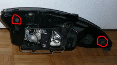

ty gumove kolinka tam maji byt, jsou pro odvod vlhka ze svetla (toto mi rekl Staroch a Bulbaj na focus srazu pred tydnem, a jelikoz delaji svetla v praci tak jim verim) :wink:

No tak je to tak jak jsem si myslel... :) ...musim to nějak pořešit!! 8)

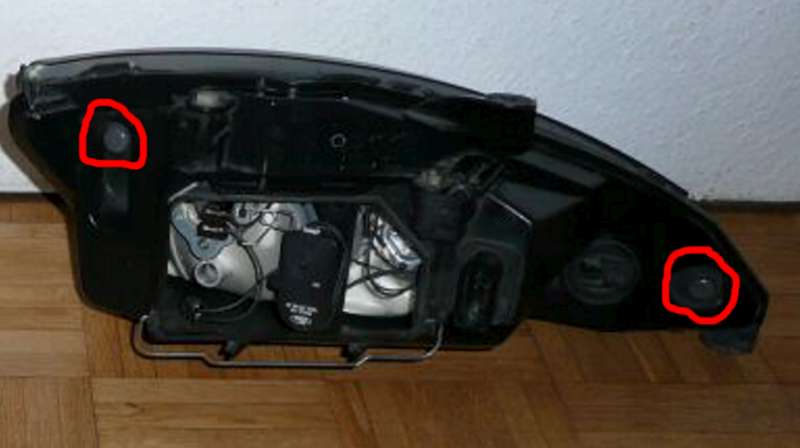

aj svetla po fl maju odvetranie, kamarat ma neorigo svetla a stale sa mu zamhlievali tak do tych krytiek co su zozadu navrtal 8mm dieru a uz sa tak nemlžia.. na obrazku je vyznacene odvetranie su to take šede čiapočky :wink:

Okaj, tyhle šedý čepičky tam mám taky, zkusim si s nima nějak pohrát!! Děkuji móóóc, pak sem hodím výsledek!! :D

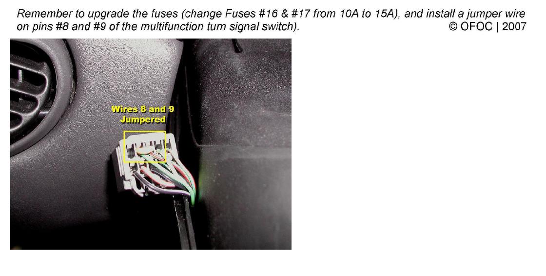

Stačí když propojim ty dva dráty (8 a 9), nebo tam musím mít diodu? A je potřeba měnit pojistky za patnáctky (Viz obr.)? Nebo to utáhnou desítky? Díky :?

Propojit - ano, dioda - ne, pojistky - původní, utáhne to - ano. :wink:

Jasio píše:Propojit - ano, dioda - ne, pojistky - původní, utáhne to - ano. :wink:
Dokonalá odpověď - krátká, výstižná!! Děkujííí! :wink:

Svetla se mi mlzily - obtahl sem to silikonem a uz se nemlzi, draty sem spojil a funguje, pojistky sem nemenil a taky funguje :)

ja som dal 15A poistky a kontakty som prepojil diody neni treba...
