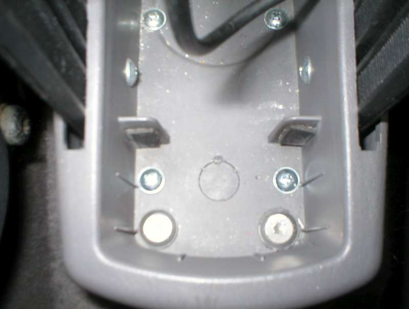

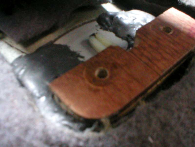

hosi ten stredovej panel se musi poradne pridelat a pak tam muzes narvat co chces,me se ani nehne,skoda ze sem to nenafotil jak sem to zbalastil ja to snad kvuli vam rozdelam a nafotim at vite jak to udelat.

presne tak, len nam to popis a nafot...
forbes píše:hosi ten stredovej panel se musi poradne pridelat a pak tam muzes narvat co chces,me se ani nehne,skoda ze sem to nenafotil jak sem to zbalastil ja to snad kvuli vam rozdelam a nafotim at vite jak to udelat.

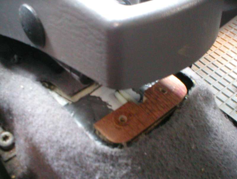

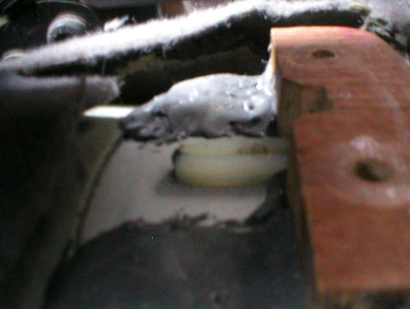

takze fotky,rozdelal jsem kvuli vam pulku auta :D

fuha, mas to u nas :wink:

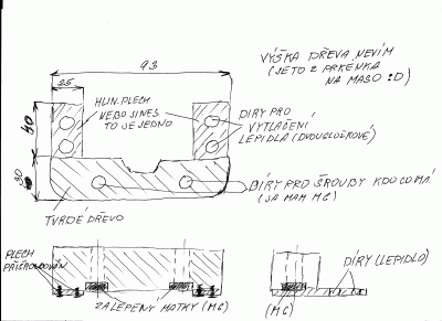

ok,jeste udelam nactr od ruky a soupnu to sem,az bude cas.

nacrt

bomba, dik za know how. cez vikend idem na to :lol: asi nebudem sam...

cely se to pridela na panel a tim origo sroubkem se to dotahne do lepidla necha zatvrdnout ,pak sundat a lepidlem zapatlat ty plechy at to poradne drzi,a nezapomenout prelepit matky paskou jinak se tam dostane lapidlo a jste v prd....!

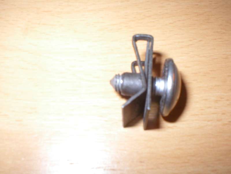

pod napojakama je dany todle to,samorezky sem zahodil do hajz....

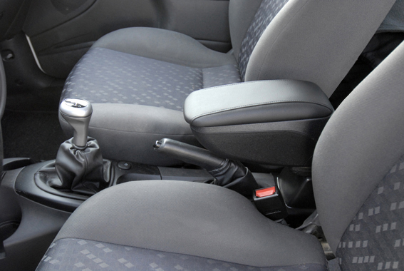

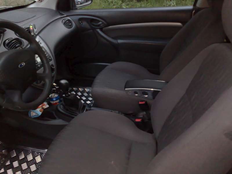

Já mám tuhle obyčejnou..líbila se mi, protože se hodí ke koberečkům...

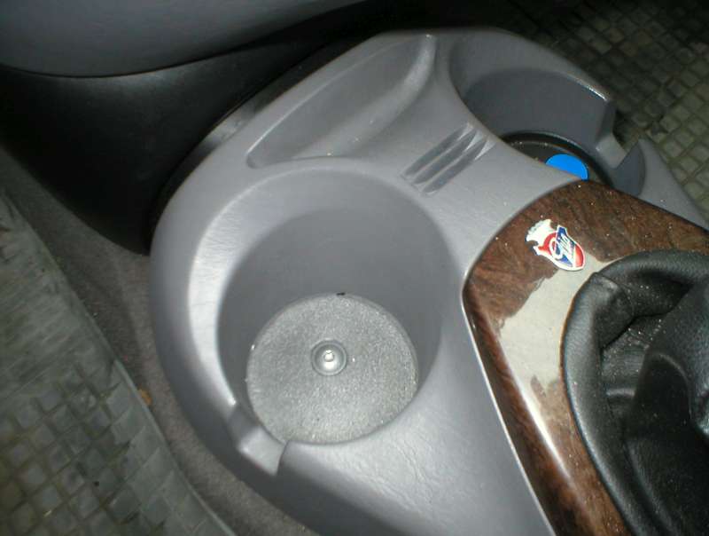

Tak tuhle mam take, diky Cajdovi jak uz jsem se zminoval. :wink:
Pevnost je po uprave drzaku jakz takz, ale vse je opravdu zavisle od pevnosti tunelu.
Kdyz jsem videl, v jak tenkem plastu je to vlastne uchyceno, tak se pak nedivim, ze je to obcas vratke. :roll:
