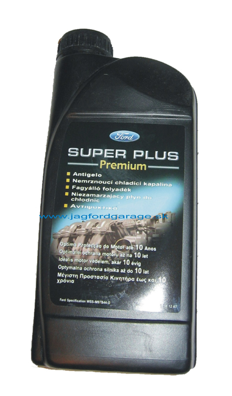

dnes som kupil vo forde v trnave tuto zmes.. že iná im už nechodí.. cez tu priesvitnu časť flašky sa zdá byt taká skôr žltkastá.. uvidím aka bude ked ju budem liať do auta
lucky.jack
Příspěvky: 8465
Registrován: 12.03.2011 21:18
Bydliště: v Hradci Královým
Re: chladici kapalina
Příspěvek od lucky.jack » 30.11.2011 14:52
Quickie píše:dnes som kupil vo forde v trnave tuto zmes.. že iná im už nechodí.. cez tu priesvitnu časť flašky sa zdá byt taká skôr žltkastá.. uvidím aka bude ked ju budem liať do auta
růžová :wink:
