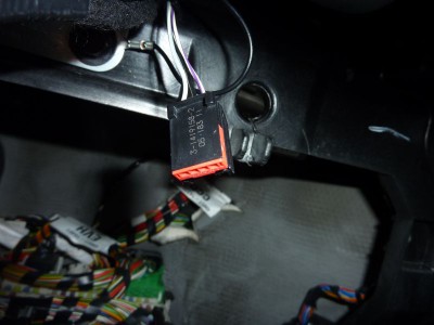

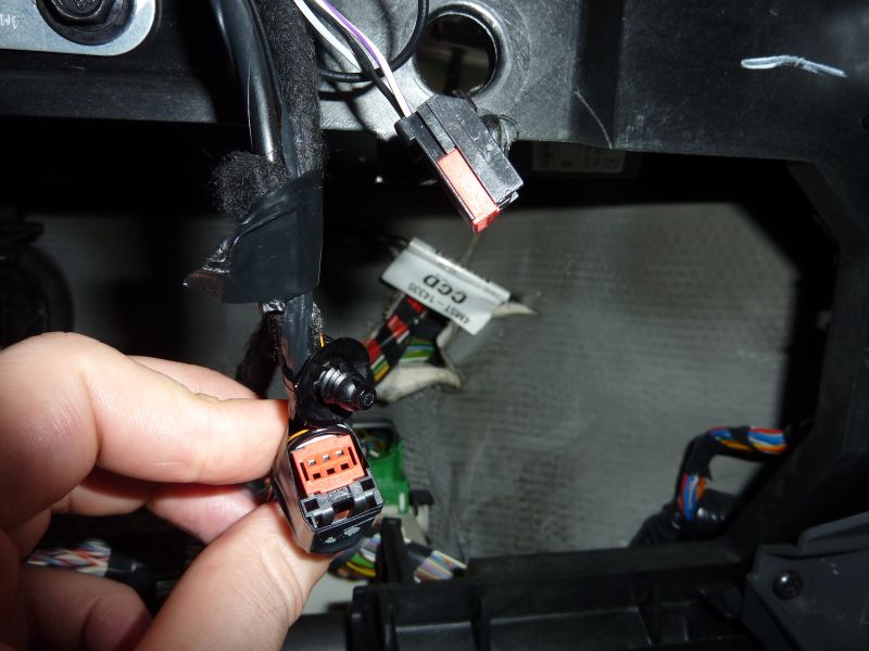

Dnes som sa konecne dostal k vybratiu kastlika a preskumaniu ci je za nim vyvedeny konektor pre AUX. Najskor som zostal skepticky ale po blizsom skumani som nasiel hore prichytene a k sebe prilepene 2 zvazky kablov s konektormi, tak som to odfotil. Vypada to tak, ze ten mensi je spominany konektor pre AUX a staci mi zakupit valcek s 3.5 palcovym jack konektorom? (kod: 1310208)
Ten druhy konektor sluzi pre deaktivaciu airbagu spolujazdca? Zistoval niekto co je potrebne k jeho vyvedeniu a ci je to podobne jednoduche a lacne ako v pripade AUX autoradia?

Prosím tě,můžeš poslat nějaké foto čím a jak jsi to propojil do toho nalezeného konektoru?a jak jsi to propojil s tím 3.5 mm. válečkem?Dík.Nerad bych něco skratoval.El.není zrovna muj koníček. :oops: :oops:

Pavle, přečti si tady strany 6-9.

wilder01 píše: ...
Jo 3.5 palcový jack bych chtěl mít, to by byl zabiják jak disketa :mrgreen:
Ano, do válečku pouze zaklapneš konektor a je to.
Deaktivace airbagu viz http://www.ford-focus.cz/forum/viewtopi ... =86&t=9731
