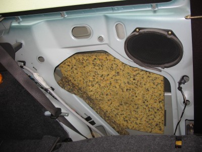

Ahoj, jaksi začínám být nespokojený s hudbou v autě, takže skrz finance napřed bych chtěl vytlumit všechny dveře a pak až našetřím tak nové repro ... takže se chci zeptat, jak bych měl vytlumit dveře u svého 3dv v zadu viz. foto
zirafak
- Příspěvky: 8970
Re: Tlumení dvěří a tlumení všeobecně
Si v sekcii focus 2.Skor smeruj prispevok do sekcie Focus 1

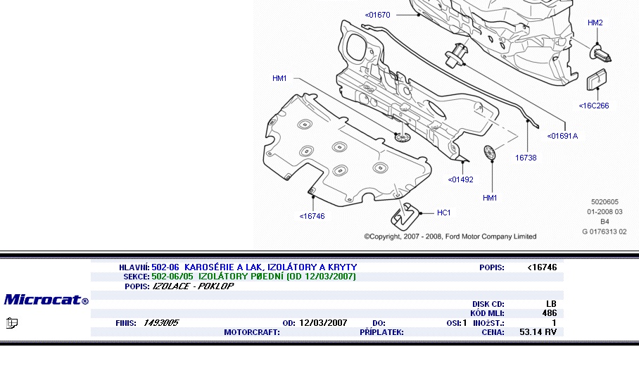

Ahoj,
zjišťoval sem originál Protihlukový obklad kapoty na FF II, benzin, kdyby to nekoho zajimalo tak je to katalogove cislo (Finis cislo) 1519736 a stojí 1250,-Kč s DPH u autopalace praha spořilov.
nicméně jsem byl upozorněn, že namontováním ztrácím záruku na motor a jeho části, protože to tam není z fabriky z důvodů přehřívání...
to jenom tak pro info, asi do toho stejně půjdu
edit:
Forfoc zjistil trochu neco jineho (jeho cislo mi microcat najde, moje ne)
Ahoj,
zjistil jsem ti objednací číslo toho obkladu, je to 1493005 a doporučená cena u Fordu je 1289,-Kč včetně DPH. K tomu je potřeba dokoupit svorky objednací číslo je 1251866 a cena je 11,-Kč/kus.
Čau Forfoc

- Quickie
- Příspěvky: 7240
- Bydliště: Revúca, Trnava
Loco píše:nicméně jsem byl upozorněn, že namontováním ztrácím záruku na motor a jeho části, protože to tam není z fabriky z důvodů přehřívání...
ked je to raz original diel, tak nemá prečo neplatiť záruka podla mojho sedlackeho rozumu..
ale pán bol možno nejaky inžinier a vie to lepšie

Quickie:
je mi to taky divny, otázkou je, jestli se kryt dává k naší motorizaci třeba s vyšší výbavou. pak by bylo jasný že lady kecala.
- Quickie
- Příspěvky: 7240
pokial viem tak do vyssich vybav sa deka dáva.. ale neni som si istý.
