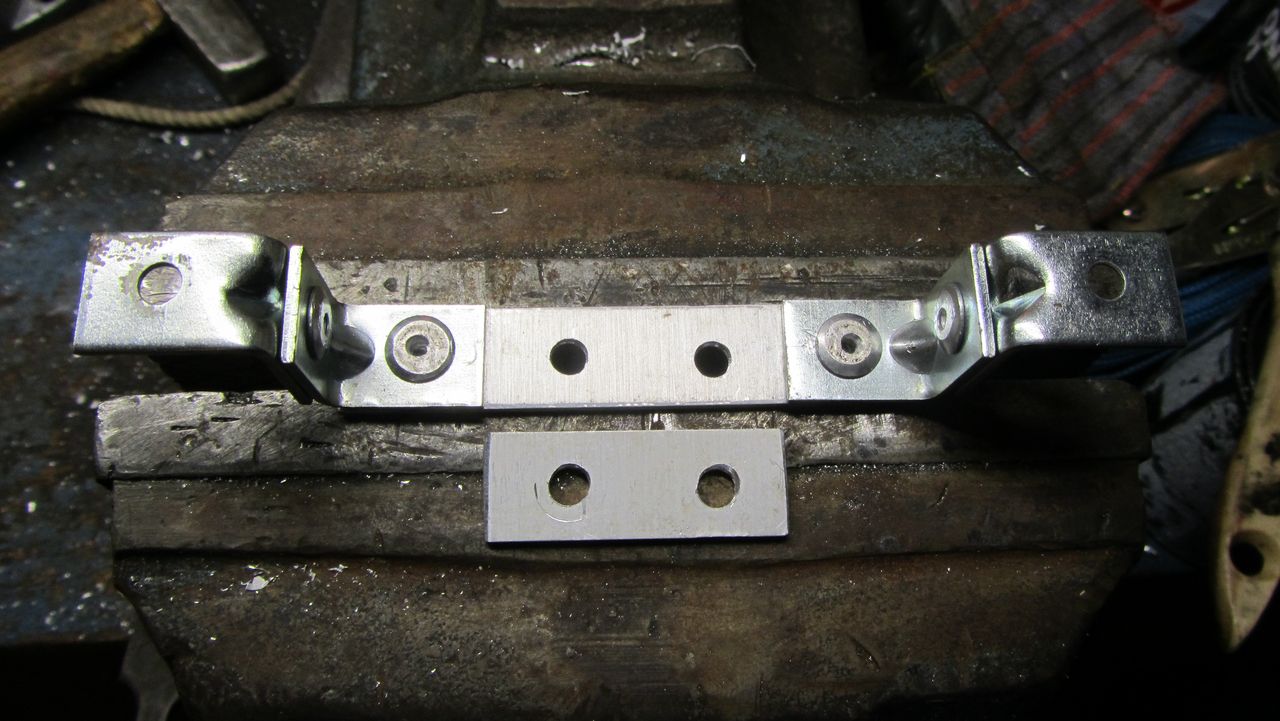

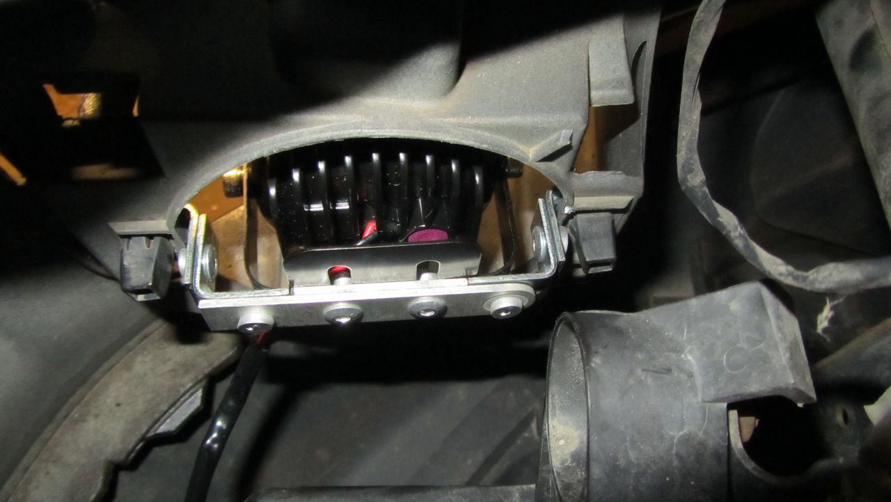

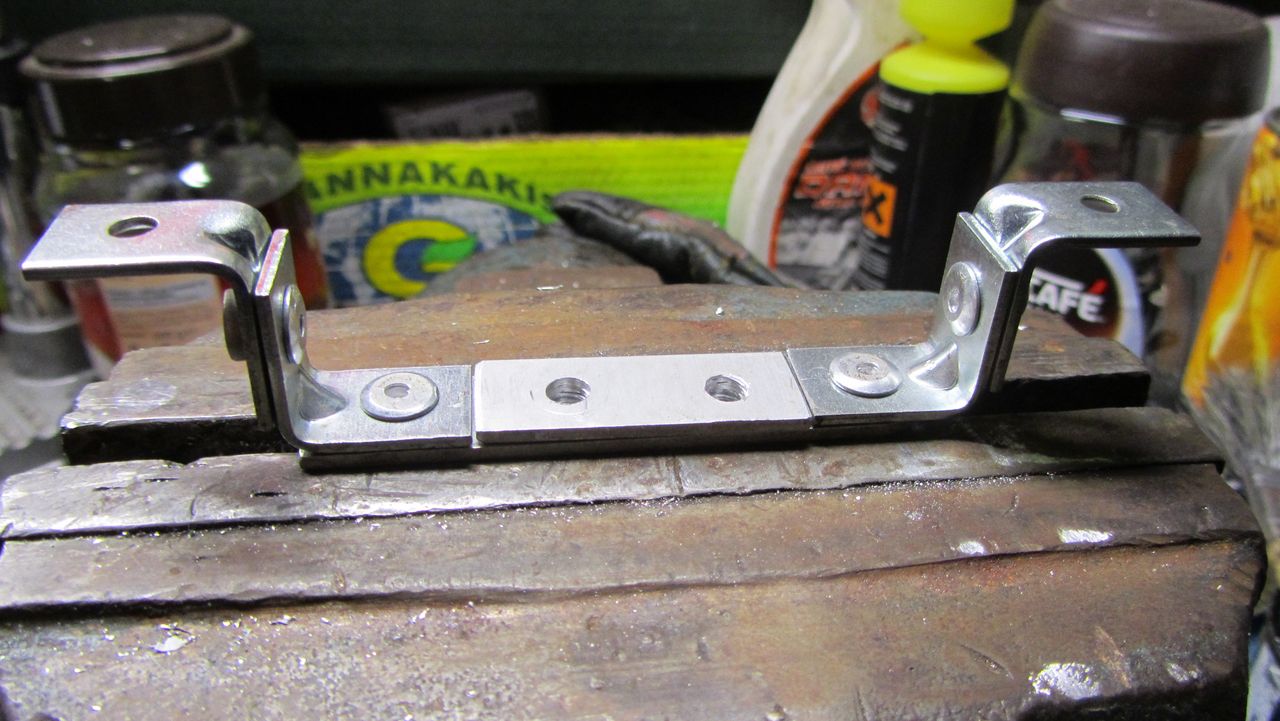

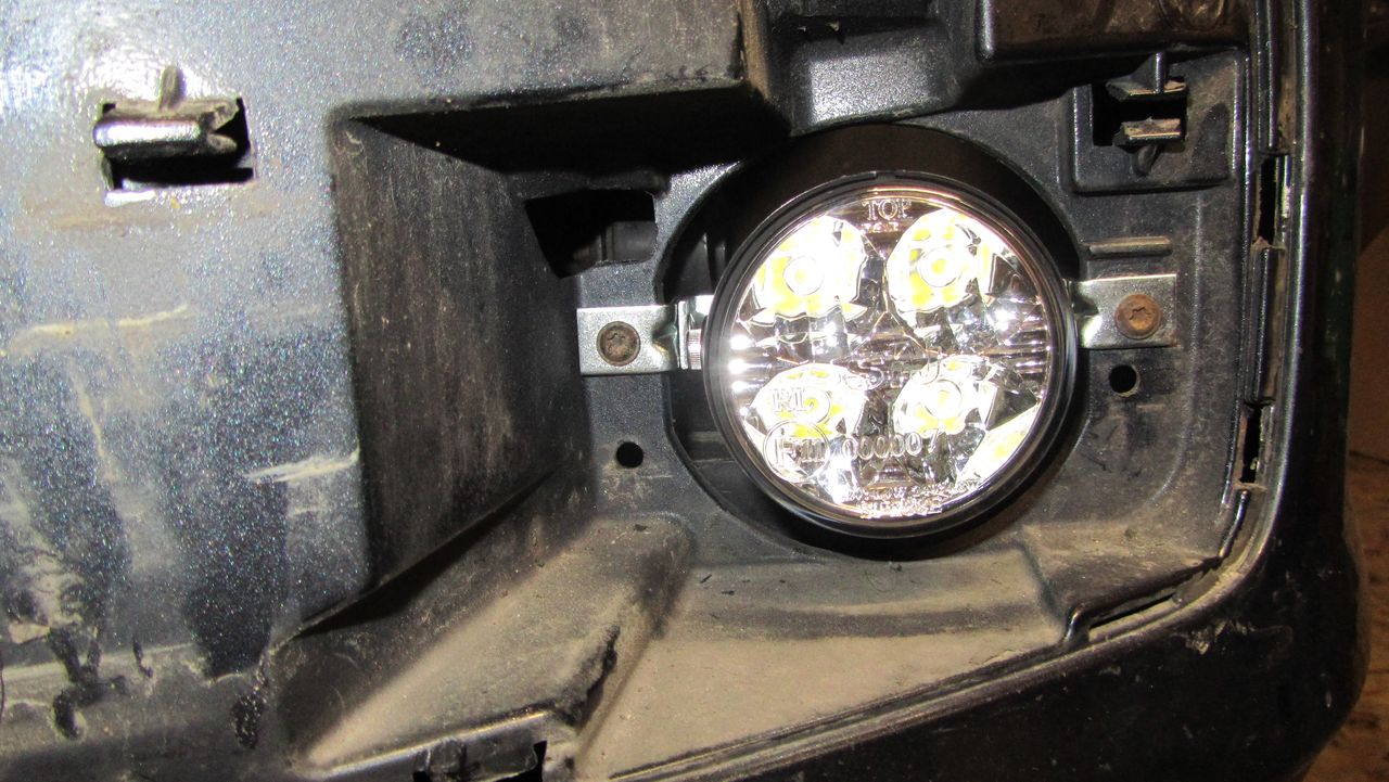

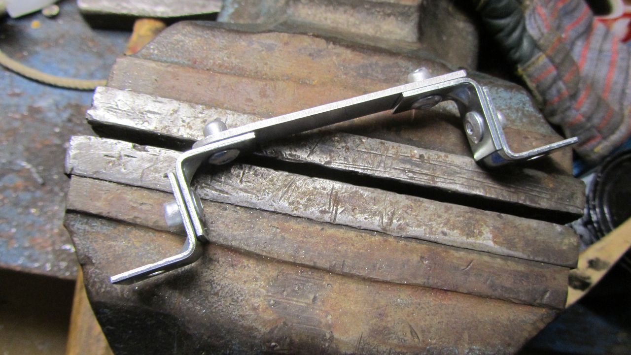

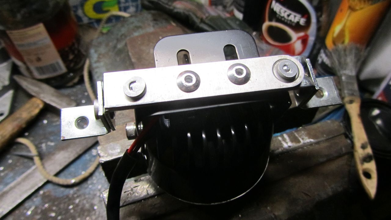

Po 8 letech jsem se rozhoupal a dnes koupil kulatá DRL světla a dal je místo mlhovek. Nechtěl jsem o mlhovky přijít, protože denně jezdím přes horský hřeben, kde je mlha skoro denní záležitost. Dokonce i přes léto. Nevím, zda půjdou drl zapojit i jako mlhy, to musím zjistit u nějakého šikovného elektrikáře. Dnes jsem zatím zkompletoval držáky a namontoval, zítra zkusím zapojit a nějak šikovně umístit kabeláž
Použil jsem klasické úhelníky které se dají koupit v železářství, a našel jsem ze starého sušáku na prádlo jakési hliníkové plíšky, které jsem upravil a kompletně jsem to snýtoval
Nakonec jsem snýtoval i světla k držákům.
Jebal jsem se s tím 4 hodiny. Kdyby mi někdo nabídl koupit takový bastl dejme tomu kus za 150 kč, tak to koupím. Po dlouhé době jsem zase něco dělal rukama.
