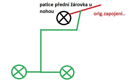

Kdyz chci udelat podsvetleni i zadnich sedacek ( zarovky pod prednimi sedackami) mohu to napojit jen z jedne zarovky u spolujezdce?
Moje predstava:
U patice spolujezdce kde je zarovka podsvitu a konektor napojim dvoulinku a natahnu ji stredovou konzoli do zadni casti vozu
Tuto natahlou dvoulinku dale rozdvojim smerem pod sedacky ridice a spolujezdce a opet napajim konektory (stejne jak jsou vepredu) a osadim zarovky..
jde to takhle udelat? bude to fungovat a nebude to delat neplechu kdyz to bude napojene z jednoho kabelu?
viz ilustracni obrazek
Moje predstava:
Naposledy upravil(a) tommula dne 09.10.2014 21:27, celkem upraveno 1 x.
- Příspěvky: 25105
Re: Osvetlenie priestoru pre nohy v predu - ziarovka?
to bude OK
- Příspěvky: 13682
Pouzit vodice dostatocneho priemeru a skontrolovat hodnotu poistky! Pri pripadnom skrate musi byt hrubka vodicov dostatocna na to, aby odpalilo poistku. Aby to vydrzalo napajat tie ziarovky je myslim jasne...
