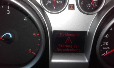

Příspěvek od tomasttttt » 21.12.2015 11:06
Kontrolka dobijeni nesviti sviti jen hlaska SAF a sviti kontrolka motoru ale ta mi svitila na praktiku kdyz my odesel altik a bylo tam podpeti. Tak uz nevim co az prijedu domu zmerim baterku. Servo uz mam venku olej cernej jak bota a servo smrdi spalenou elektronikou tak vubec nevim cim to je

Příspěvek od tomasttttt » 21.12.2015 16:14
Tak baterie a altik ok pri nastartovanem motoru na baterce 14,45V tak podle me ok tak ze sazim na to servo

to stano. :Senzor som vymenil.Nepomohlo...
Tak nastala vymena alternatoru a to bol ten problem.Teraz vsetko funguje jak ma...

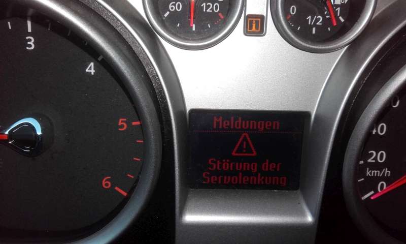

Příspěvek od hej1 » 24.03.2016 21:15
Dobry den mam ford focus 1,6 tdci, 80 kw, jaký servo olej přijde do toho vozu, měl uz někdo na palubovce oranzove i a poruchu serva, dřevo jede normálně co by to mohlo být dekuju ?

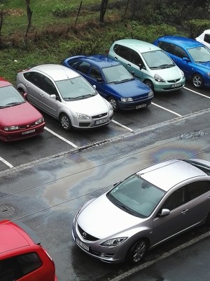

Zdravím všechny,
Dnes jsem málem spáchal ekologiskou katastrofu :? Ráno jsem si zajel do obchodu a slyšel divný zvuk, když jsem vypl rádio zjistil jsem, že to dělá při otáčení volantem. když jsem dojel domů, na parkovišti jsem zkoušel otáčet volantem do maxima každé strany, zvuk se jen zvyšoval ( vrzání, drnčení ) Tím jak venku lilo tak jsem uviděl mastný flek. přikládám foto. Zkontroloval jsem hladinu oleje a je přímo mezi ryskami. Únik tedy žádný, akorát když jsem se podíval do nádobky, tak olej měl takovou divnou mírně našlehanou podobu :nixw: tak nevím jestli je to normální. Dofám, že servo nebude v pasti a bude to jen nějaké prasklé těsnění nebo hadice.

Příspěvek od lalinek » 11.04.2016 21:11
Dneska jsem dolil olej do nádobky a skřípaní, vrzání ve mžiku zmizelo. Únik tam bez pochyby je a podle toho co jsem viděl v prostoru motoru to vypadá na tu prokletou matku s těsněním. Všechny gumové hadice pod ní jsou totiž mastné. Dnes jsem se ptal přímo ve Fordu a chtějí za ni 512,- :bebng: Blbá matka :(
