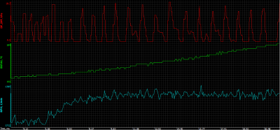

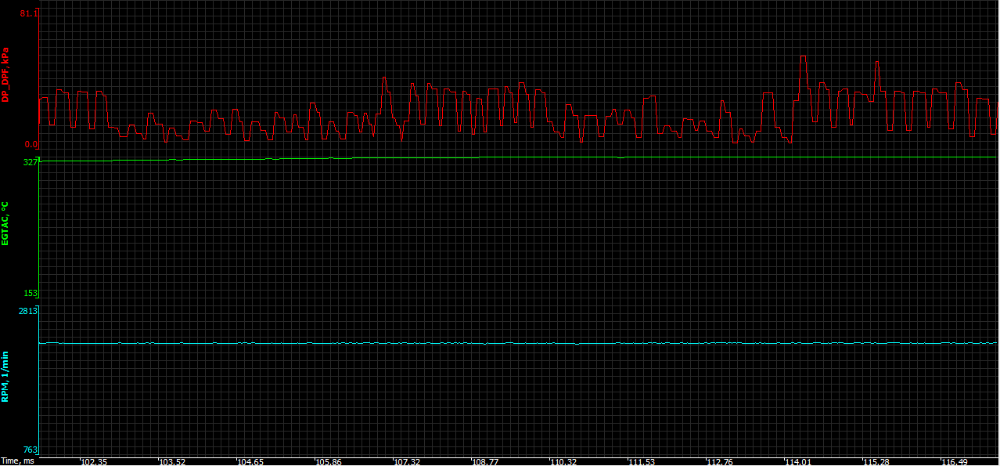

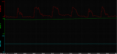

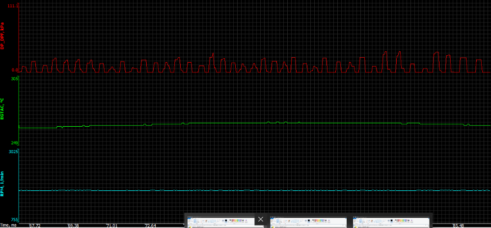

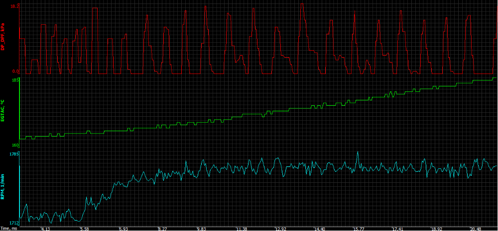

Riesim toto: Neter prisla s Kugou a svietiacou kontrolkou motora. Zoznam chyb (okrem ineho) obsahoval nizku ucinnost DPF a vysoky objem akumulovaneho popola. Identifikoval som to ako nemoznost vypalit filter. Live data ukazali otovreny termostat (ledva sa zohrialo na 70 stupnov) a divne data z cidla diferencneho tlaku. Termostat novy, teplota je uz ok. Cidlo diff tlaku nove, hadice skontrolovane, a sprava sa to stale cudne. Grafy nizsie. Jazda +- po rovine, okrem jedneho na tempomat. V nazve obrazku je tacho rychlost a prevodovy stupen.
Takze neviem ci este mam problem alebo nie :D A teda aj teplota sa mi zdala vysoka, 300stupnov na okreske a cez 400 na dialnici.
