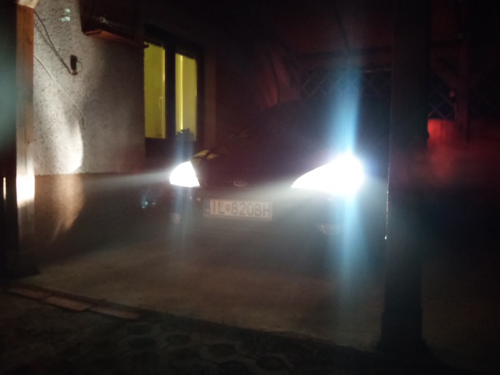

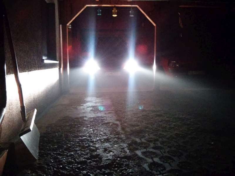

Nazorna ukazka, ze HID vybojky do parabol nepatria:
http://www.ford-focus.cz/forum/viewtopi ... 7#p1027637
Oslepuju inych a realne na cestu svietia menej ako kvalitna H7.
V diskusi pokracujte prosim tu. Prispevky v tom vlakne budu zmazane!

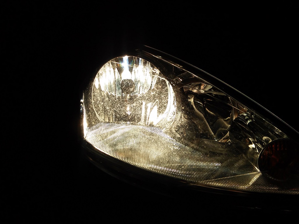

Dávam za pravdu,tiež som skúšal prestavbu a stojí to za ho.... tereza používam h7 Lucas lightboost a vyrovnajú sa Osram NB a stoja o polovicu menej. Ak by chcel niekto foto o svietivosti prilozim obrázok, ,,,
- Cimi
- Příspěvky: 1073
- Registrován: 23.03.2013 11:15
- Bydliště: Křemže/Plzeň
Re: žárovky
přilož obrázek
- Dingo-zetec se
- Příspěvky: 491
- Registrován: 08.01.2009 01:19
- Bydliště: Trenciansky kraj
Re: žárovky
snazil som sa zachovat taku realnu teplotu fotenia,ale aj tak to trocha skresluje
nemal som cas na porovnanie s Osram .
fotene mobilom
fotene mobilom

Stano, dobry test HID xenonov. Myslis, ze keby si mal sosovkove svetlomety, tak by ten rozptyl bol mensi? Niektore starsie auta mali xenony v klasickych parabolovych svetlometoch - ak si dobre spominam Volvo CX70.
- Příspěvky: 13594
Re: žárovky
Neviem povedat. Treba skusit. Aj v tychto parabolach som netusil, ze to bude az tak zle.
Volvo to malo, ale svetlomet bol presne na to navrhnuty. Nemal nahodou integrovanu clonu v parabole? Podla tohto to tak vyzera
http://forums.swedespeed.com/showthread ... #post14923
Tu je aj vidno, ze tvar reflektoru je uplne iny ako pri halogenoch. A samozrejme ma povinny ostrek (v tomto pripade aj stierace).
Tato verzia sa predavala v USA, kde su pravidla a normy na auta (aj osvetlenie) ovela benevolentnejsie. Neviem, ci bola predavana aj v EU. Sice som take auta videl, ale mohli mat menen svetla dodatocne.
Aj tak, boli s tym navrhnute. Nase paraboly s H7 svietia lepsie s H7 ako s HID. Aj ryby su "navrhnute" na plavanie. Ked sa im plutvy vymenia za kridla, nezacnu lietat.

V halogenech od vyrobce, volvo, renault laguna, atd. Tech modelu je vice a je to ofiko.
Maji vybojky D2R
ktere na sobe maji stinitko, nehlede paraboly jsou na to prispusobeny, nektera maji jeste navic clonku.
Neplati pokud nabastlim do halogenovych parabol D2R nebo HID H7R ze to bude stejne, nebude.
Maji vybojky D2R
