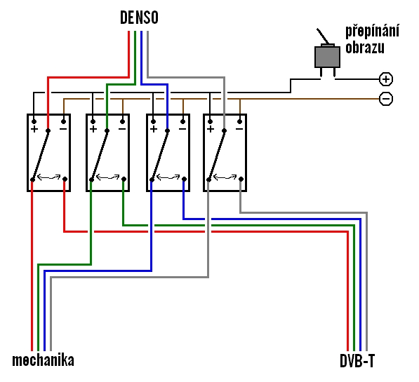

pokud se někomu (třeba mně) jedná pouze o nějaký přehrávač DVD a nebo o tuner DVB-T tak drahej převodník není třeba, stačí si sám doma poskládat věcičku co vám např. při zapnutí přehrávače sama přepne zdroj obrazu na přehrávač a po vypnutí přehrávače se to samo zase přepne zase na původní obraz, tedy navi, cd, klima a tak, prostě klasika. Zvuk je třeba přepnout manuálně na AUX, automatický přepnutí auxu asi v densu nastavit nejde ne? Nebo jo?
Celý to vyšlo na stokorunu a hodinku pájení večer u televize . Teď už jen najít čas hodit a to do auta

dráty na rgb co vedou ze zadní mechaniky se přeruší a mezi ně se vsadí 4ks přepínacích relátek, na každý drát jedno. V klidové poloze bude přes relátka propojené denso s mechanikou, ale jakmile na relátka přivedeme napětí, tak se přepnou, odpojí mechaniku a místo ní připojí přehrávač.
Všechny 4 relátka jsou ovládaná najednou, tím pádem nepotřebujeme mít 4 přepínače, ale jen jeden vypínač, který když zapneme, tak tím přepneme všechna relátka.
Pak jsou dvě možnosti, buď to můžeme přepínat vypínačem kterej si někde vyvedeme a nebo to napojíme ještě na přehrávač tak aby při jeho zapnutí šlo napětí i do relátek a tím pádem by se samy přeply. Po vypnutí přehrávače přestane jít napětí i do relátek a tak se zase přepnou zpět na původní zobrazení densa.

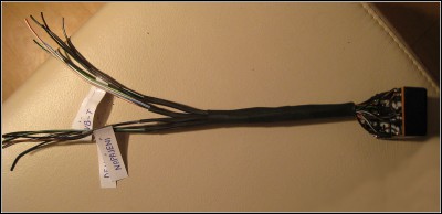

Mimochodem. Schématicky je to takto ...
A ve výsledku to vypadá takto ...

hlavně bacha, aby jsi si to zapojil tak, aby to přepínalo mezi mechanikou a přehrávačem, víš jak to myslím?? Aby jsi neměl relátka zapojený aby propojovaly třeba mechaniku a přehrávač, to by pak výsledek nebyl žádnej
