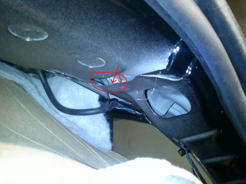

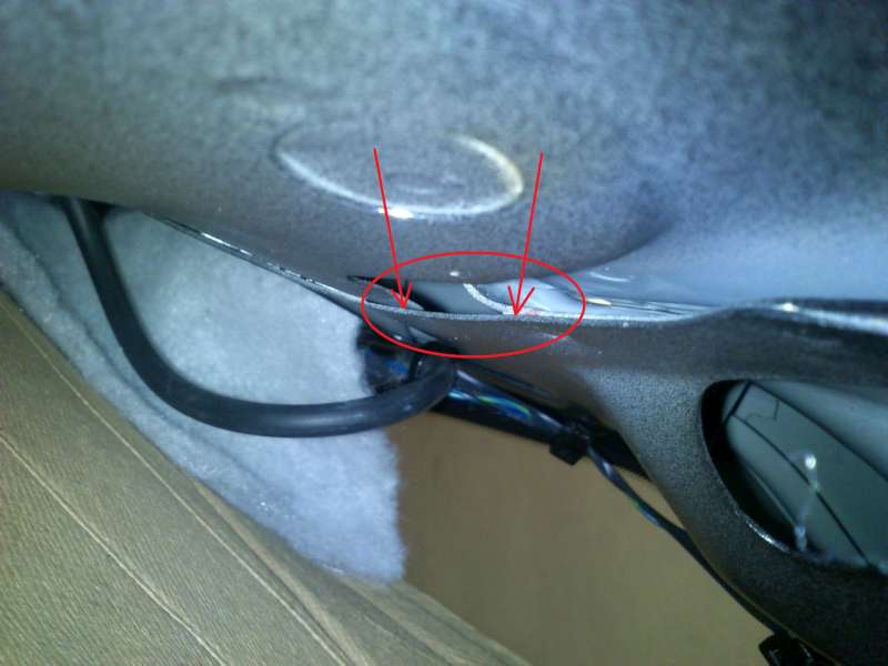

Zdravím Vás pánové,dám Vám sem foto mého bývalého problému-cvakání v zadní pravé horní části kufru ...a příčina - dva k sobě nabodované plechy.Projevovalo se to jen za jízdy ,prostě když se chvěla karoserie...

A co si s tym urobil?

Přihnutí plechu,vypodložení stahovací páskou,zatim je klid :perfect: ,ale jde tady o to že jsem to místo vůbec našel,kdyby to začlo znovu ,tak jdu už na jistotu po tomhle místě.Původně to vypadalo na ťukající kabeláž o karoserii eventuelně hadička k odstřikovačům....Teď je to taková pohoda bez toho cvakání :cooler:

mě se to taky nepodařilo odhalit ,když auto stálo.Tak jsme to projeli s kámošem ,já byl v kufru a vyposlouchal přibližně oblast.No a když jsme přijeli tak jsem do auta různě strkal ,skákal v kufru a nic.Pak jsem zkoušel 5té dveře a bingo! když jsem je otevřel přibližně do půlky s zkusil hejbat do stran ,ozvalo se to nechutný tukání,cvakání...a dál je příběh znám... :palec_nahoru:
