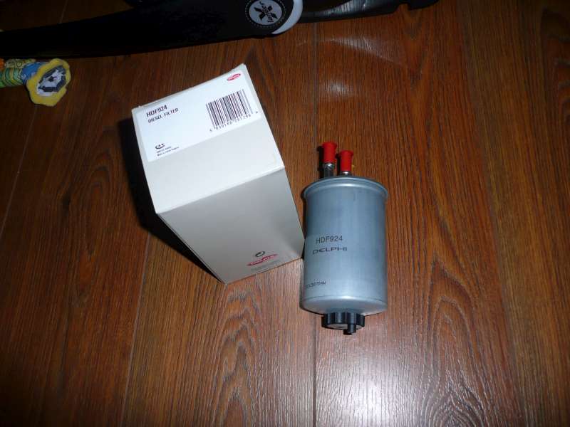

Tak jsem tam dnes zavolal a forďáckej mobil už objednal přesně podle specifikace,ale palivák neumí.Tak jsme se domluvili na filtru od výrobce mahle,který je dle jeho slov taky velice slušný a propustnost má také max.ty dva mikrony...Tak myslíte,že to bude ok?

Kota preco riskujes a nedas tam origo Delphi HDF924? Ked ho nemaju tam, tak ho zozenies niekde inde. Jedine spolocnost Delphi ma patentovany recirkulacny system v palivovych filtroch, a preto ziadne ine filtre tento system nemaju. Jedine Delphi HDF924. Mysli na svoje vstreky. Ked ti niekto napise alebo povie ze maju filtracnu schopnost 2um, tak to nemusi byt pravda. Tento filter bol vyvinuty prave kvoli haklivosti CR.

On ho prý nedokáže sehnat...

Ten delphi by mi asi prodali ve fordu,ne?Že bych ho koupil a dal jim ho v pátek...

Tento filter ti uz nepredaju ani vo Forde. A poviem ti preco, pretoze Deplhi filtre boli pod cislom 1230645, avsak tento diel sa da uz zohnat len ako ho ma niekto skladom. Ak by sa robila nova objednavka, tak uz ti pride len diel s tymto cislom 1532171 a to je uz filter Bosch. Viem co hovorim, pretoze ich mam skladom a este pri davnejse objednavke mi prisli uz Bosch. Potom mi prisiel v objednavke jeden Delphi a ostatne Bosch a teraz uz len Bosch. A to co pise DEPLHI, moze byt aj pravda, ale urcite nie tak ze len ich filtre su tie najlepsie. Pravdepodobne sa nedohodli z Fordom ako velkoodberatelom a zacali si robit takuto reklamu.

Pokud je někde u vás v blízkosti Bosch diesel servis, nebo Delphi servis, tam by ho měli mít. Tady ho budou mít na 100% http://tadpraha.cz/index.php?pid=330

pavo,díky za výbornej odkaz.Zítra jsem v práci kousek od nich,tak tam zajedu...Snad to vyjde.Díky za rady

A nadalej som nazoru, ze do mondea patry Delphi HDF924 a nic ine by som tam nedal. A ze sa nedaju zohnat vo forde, tak kupim v diesel servise.

Tak kamaráti....Je to on?

Anooooooo, presne to je on.
